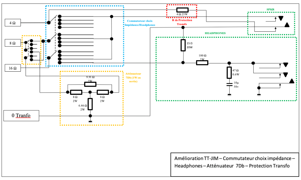

Voila je projète d'acheter le TT JIM sur Tube-Town. Par sa conception il est la copie du Marshall Class 5 avec l'option du Master volume.
Je souhaite l'améliorer et lui rajouter un commutateur de choix d'impédances, une sortie headphones, une atténuation de 7dB et une protection de sortie de transfo.
J'ai pris quelques portions du schéma du Class 5 pour la partie du casque, celles du projet G5 pour le reste.
Je souhaite avoir des avis sur le schéma ci dessous, histoire de ne pas faire de bêtises et de me retrouver avec un ampli inutilisable.
Je sollicite également vos connaissances sur les options que je pourrai insérer dans le projet (bright, clean, etc).
En vous remerciant d'avance.
