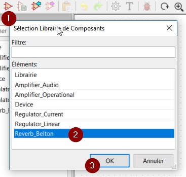

On doit commencer par créer le symbole correspondant à la BTDR1H. Pour cela on va commencer par télécharger la datasheet.
Et on ouvre l'éditeur de librairies de symboles :
Il va falloir créer notre propre librairie, pour cela cliquer sur 'Créer une nouvelle librairie' Image

Si on se réfère à la KLC, la librairie devrait se nommer :
1. Fonction de la librairie : Digital Reverb mais si on regarde les librairies officielles il y en a très peu avec 2 noms, on va se contenter de Reverb
2. pas de sous fonction
3. pas de qualificatif tertiaire
4. Nom du fabricant : Belton
5. Nom de la série : Digital Reverb mais ça serait redondant, ou BTDR .
6. Pas de descripteur supplémentaire
Du coup, on va la nommer Reverb_Belton.lib. Il faut choisir où l'enregistrer, je vous déconseille de mettre ça au milieu des autres librairies officielles pour plus facilement la retrouver.
J'ai créé sur mon PC un répertoire User_Lib_Kicad et 3 sous répertoires qui accueilleront mes librairies personnelles, dont la librairie Reverb_Belton.lib dans le sous-répertoire Symbols.
Il demande ensuite si on l'enregistre dans quelle Table des librairies on souhaite l'enregistrer : Globale (dispo pour tous les projets) ou Projet (pour ce projet uniquement). On va enfin pouvoir commencer à créer notre symbole.

Pour un composant atomique, une seule empreinte est possible, ce qui est le cas pour les modules BTDR.
Mais la KLC est assez précise là dessus. Un composant atomique, c'est à dire 1 référence constructeur = 1 symbole = 1 empreinte.
Et même encore plus précise. Si un composant (atomique) est disponible en plusieurs packages, il devra avoir un symbole par package. Et idéalement si les pin correspondent, le symbole doit pouvoir être interchangeable (même dessin donc) dans le schéma.
http://kicad-pcb.org/libraries/klc/S2.3/
C'est sûr que ça rajoute du boulot, mais quand tu as un composant atomique, tu as au moins directement son empreinte correspondante. Quitte à ce que ce soit très proche en effet...
