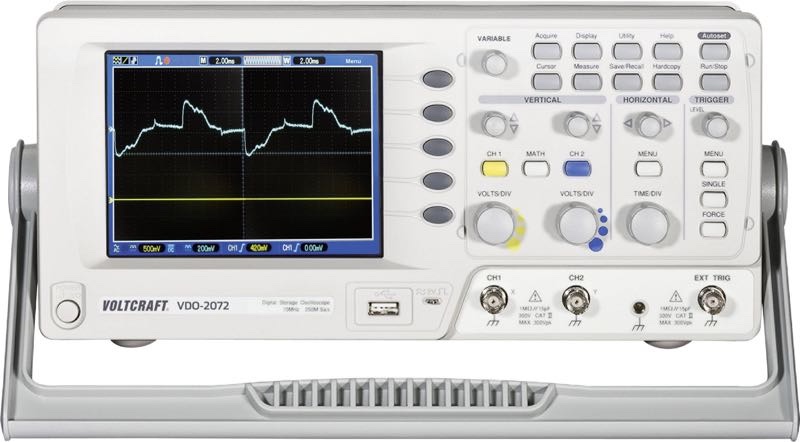

Je possède depuis 6 ans un oscillo Voltcraft (2072) comme celui-ci :
J'ai parfois eu un doute sur sa précision sur l'axe Y (l'amplitude du signal), aussi ai-je mesuré une pile 9V en DC et il indique 5V (max ou RMS), et j'ai mesuré avec mon fluke un signal issu de mon géné BF 400Hz 400mV (quelle précision du Fluke sur cette mesure ?) et l'oscillo mesure un poil plus de 200mV.
Il y a une procédure de calibration verticale du voltcraft ; je l'ai suivie tant bien que mal avec une sonde (je pense qu'il faudrait un cable BNC-BNC ... enfin, je crois), mais rien n'y fait.
Si certains d'entre vous possède un bidule de ce genre (je pense qu'ils sont à peu près tous OEM issu d'un même constructeur, je me trompe peut-être), avez-vous constaté ce pb ? Par exemple si vous mesurez une bête pile 9V ?
Ca me ferait bien ch* de le changer (pas de thunes ... marrant : à l'époque je l'avais payé 500 boules chez Conrad, je l'ai retrouvé sur eBay à 430€, et sur Amazon à ... 4 630€ !!!)
Merci !
EDIT : je me réponds à moi-même
1/ bilbo, t'es qu'une burne,
2/ Imprime ce foutu manuel et lis-le !!!
Bref, j'ai fait un reset et tout va bien, ouf ! J'ai dû dérégler le bidule en actionnant une fonction que j'ai oubliée peu de temps après ...

Un petit reset et reboot?...J'utilise un oscillo similaire, et en principe il y a une procedure d'auto calibration lorsqu'on active le "factory reset", en debranchant les sondes

Yep, j'lui ai resetté la tronche, nickel !

En principe, sur ce genre de bête, il y a deux sortes de reset, voire trois, mais on y trouve le gros reset qui réinstalle tout le logiciel, un poil long, et un reset simple qui ramene simplementtoutes les valeurs à zero ou à la valeur par défaut, ainsi que les curseurs à leurs centres respectifs...

Yep, j'ai fait un reset "valeur d'usine", ça a suffit. Il y a une fonction interne X1, X2 etc. que j'avais dû laisser x2 un jour puis totalement oublier, je pense ...

En lisant la doc, j'ai decouvert pas mal de fonctions tres interessantes, sur le plan de l'affichage des données, possibilité de FFT, frequencemetre, etc...
