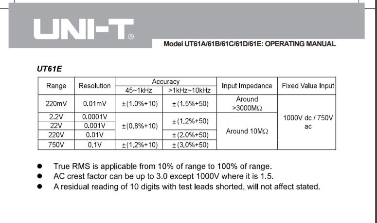

J’ai acheté un multimètre pas très cher et qui me paraît assez correct mais à l’usage je me suis aperçu qu’il ne lisait pas les tensions alternatives en-dessous de 10mV. Est-ce vraiment nécessaire ?
Sinon j’ai vu ce modèle abordable et déjà plus performant : UNI-T UT61E
https://www.distrelec.be/fr/multimetre- ... p/30059471 (Si on est pas pressé on le trouve à 55€ chez Bangood)
Quelqu’un a-t-il une opinion dessus ? Et lit-il les tensions alternatives en dessous de 10 mV ? Je n’arrive à savoir si oui ou non par rapport aux spécifications.
