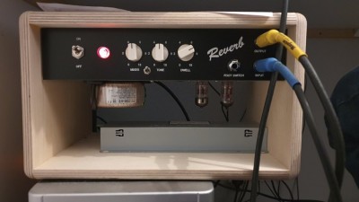

Bon la réverbe est très bien avec le tank Acccutronics 8EB2C1B, avec la MOD 8F c'est un peu tout much !
La réverbe est très très silencieuse pas de soucis non plus, le schéma est bon.
En revanche à la mise en boite j'ai 2 soucis :
- Le 1er c'est que Dirk a mis un trou de fixation du châssis dans l'axe de la prise jack output, on ne peut pas mettre l'écrou en cage a cet endroit.
- La prise OUTPUT du tank est très sensible au transfo d'alimentation :evil: Et quand on met tout ça dans le châssis, on entend un léger souffle (qui me dérange, car on est carrément silencieux 0 souffle avec le tank à 50 cm du châssis).
Réverbe 6PG5 dans le chassis.
Je vais voir si je peux blinder le transducteur et les fils qui vont à la prise RCA du tank.

T'as essayé de voir si la tank passait dans le sens de la profondeur de ton cab pour le mettre à l'opposé du transfo car effectivement là il en est super proche, ou alors juste inverser le sens pour que la sortie du tank soit à l'opposé du transfo car je suppose qu'elle est du côté transfo actuellement et que c'est elle qui capte du souffle.
Posté : 14 mars 2022, 17:44
par McColson
Non tu penses bien que j'ai déjà essayé, la prise output du tank est à l'opposé du transfo sur la photo.
J'ai tourné le tank dans tous les sens pour trouver la position la plus silencieuse.
jptrol, ton tank est proche du transfo toi aussi ?
Posté : 14 mars 2022, 19:07

Oui , il m'a semblé aussi mais même en l'éloignant de deux mètres , j'avais encore des séquelles :roll: . L'intérêt du combo avec le G5 15th c'est qu'on met le tank tout en bas :siffle: Le transfo est très proche du tank aussi dans la reverb TT mais ça n'a pas l'air d'avoir cette incidence. Bizarre. D'autant que le transfo toroïdal est bien protégé contre ce genre de rayonnement.

Clairement je te ferai une vidéo, à 50cm bien placé on entend rien, en baladant le tank au dessus du transfo c'est la misère !
En mettant le dwell assez fort et le mix max à 50% c'est très silencieux mais passez 50% le souffle s'entend un peu, et ça m'énerve car le tank 20cm plus loin, tout à fond, ça fait pas un pet de souffle ! :??:
Pour la masse, j'ai laissé la connection GND - CHASSIS carrément au niveau de la prise INPUT (je rappelle que j'ai un plan de masse sur le PCB).
Tu as essayé d'orienter ton toroidal? Eventuellement verticalement, ça peut bien aider
Et je suppose que tu as déjà tenté de retourner le tank afin d'eloigner la bobine receptrice

Quelques autres idées à tester à tester :
- Mettre un fil sur la masse du tank raccordé à la masse du châssis.
- Isoler les prises RCA de la masse du châssis.
Posté : 15 mars 2022, 9:24
par McColson
Mikka a écrit : 15 mars 2022, 8:46 Quelques autres idées à tester à tester :
1- C'est fait, la prise RCA OUTPUT est reliée à la masse du tank, et le câble qui part du tank à la réverbe est relié ensuite au GND du PCB, lui même relié au châssis principal. C'est le montage initial.
2- Je vais tenté de ce côté là, merci.
