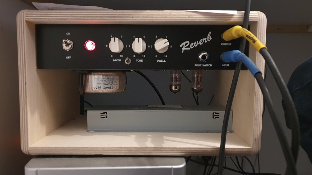

En revanche à la mise en boite j'ai 2 soucis :
- Le 1er c'est que Dirk a mis un trou de fixation du châssis dans l'axe de la prise jack output, on ne peut pas mettre l'écrou en cage a cet endroit.
- La prise OUTPUT du tank est très sensible au transfo d'alimentation :evil: Et quand on met tout ça dans le châssis, on entend un léger souffle (qui me dérange, car on est carrément silencieux 0 souffle avec le tank à 50 cm du châssis).
Réverbe 6PG5 dans le chassis.
Je vais voir si je peux blinder le transducteur et les fils qui vont à la prise RCA du tank.
PS : Quelques nouvelles photos dans l'album.

T'as essayé de voir si la tank passait dans le sens de la profondeur de ton cab pour le mettre à l'opposé du transfo car effectivement là il en est super proche, ou alors juste inverser le sens pour que la sortie du tank soit à l'opposé du transfo car je suppose qu'elle est du côté transfo actuellement et que c'est elle qui capte du souffle.
Messages : 8019
Non tu penses bien que j'ai déjà essayé, la prise output du tank est à l'opposé du transfo sur la photo.
J'ai tourné le tank dans tous les sens pour trouver la position la plus silencieuse.
jptrol, ton tank est proche du transfo toi aussi ?
Oui , il m'a semblé aussi mais même en l'éloignant de deux mètres , j'avais encore des séquelles :roll: . L'intérêt du combo avec le G5 15th c'est qu'on met le tank tout en bas :siffle: Le transfo est très proche du tank aussi dans la reverb TT mais ça n'a pas l'air d'avoir cette incidence. Bizarre. D'autant que le transfo toroïdal est bien protégé contre ce genre de rayonnement.
Messages : 8019
Clairement je te ferai une vidéo, à 50cm bien placé on entend rien, en baladant le tank au dessus du transfo c'est la misère !
En mettant le dwell assez fort et le mix max à 50% c'est très silencieux mais passez 50% le souffle s'entend un peu, et ça m'énerve car le tank 20cm plus loin, tout à fond, ça fait pas un pet de souffle ! :??:
Tu as essayé d'orienter ton toroidal? Eventuellement verticalement, ça peut bien aider
Et je suppose que tu as déjà tenté de retourner le tank afin d'eloigner la bobine receptrice
Modifié en dernier par Celmo le 15 mars 2022, 0:05, modifié 1 fois.
Messages : 8019
Arff non c'est vrai que j'ai pas essayé ça, mais ça complique un peu le montage lol ! Je vais testé, merci Celmo.

En regardant tes constats Matthieu, j'ai refait quelques manips : en y allant franco : entrée carte son au 3/4 ( 15h) et MIX à fond: on voit ici qu'en déplaçant le tank autour du cab l'amplitude du hum varie énormément
On voit ci-dessous que le niveau de bruit lorsque l'on replace le tank à sa place dans le cab (NOMINAL) est au max ( quasi 8 dB de plus que bien placé dehors :
Ici je sors le tank que je pose au-dessus du cab , le blindage du cab par film d'aluminium joue un rôle. Quelque chose me dit que ce n'est pas le transfo proprement dit mais la proximité dans le cab du réseau secteur. Sur la manip ci-dessous la multiprise 220V est à 40 cm du cab et j'approche par deux fois le tank.
Ici mêmes manips mais sans la prise de terre. On gagne plus qu'il n'y paraît car l'essentiel du bruit résiduel est constitué de fréquences inaudibles (trop basses). Il reste ce satané 50 Hz et surtout le 150 Hz avec une palanquée d'harmoniques . Le MINIMUM est obtenu avec le tank PERPENDICULAIRE au chassis et au-dessus du cab, bénéficiant du blindage !
Bien sûr hors de question de se passer de prise de terre, mais il faut interpréter cette position perpendiculaire vs parallèle.
Pour y voir plus clair regardons les spectres :
Ici le parallèle :
Ici le perpendiculaire :
On voit que la différence réside dans la bande 1 kHz - 8 kHz et que le maximum a lieu vers les -75 - - 80 dB pour le parallèle, autrement dit quasi inaudible. Donc on peut laisser tomber :ouch: .
Ma conclusion serait qu'il faut isoler le tank des liaisons secteur par un moyen ou un autre ou tout au moins l'éloigner au maximum.
