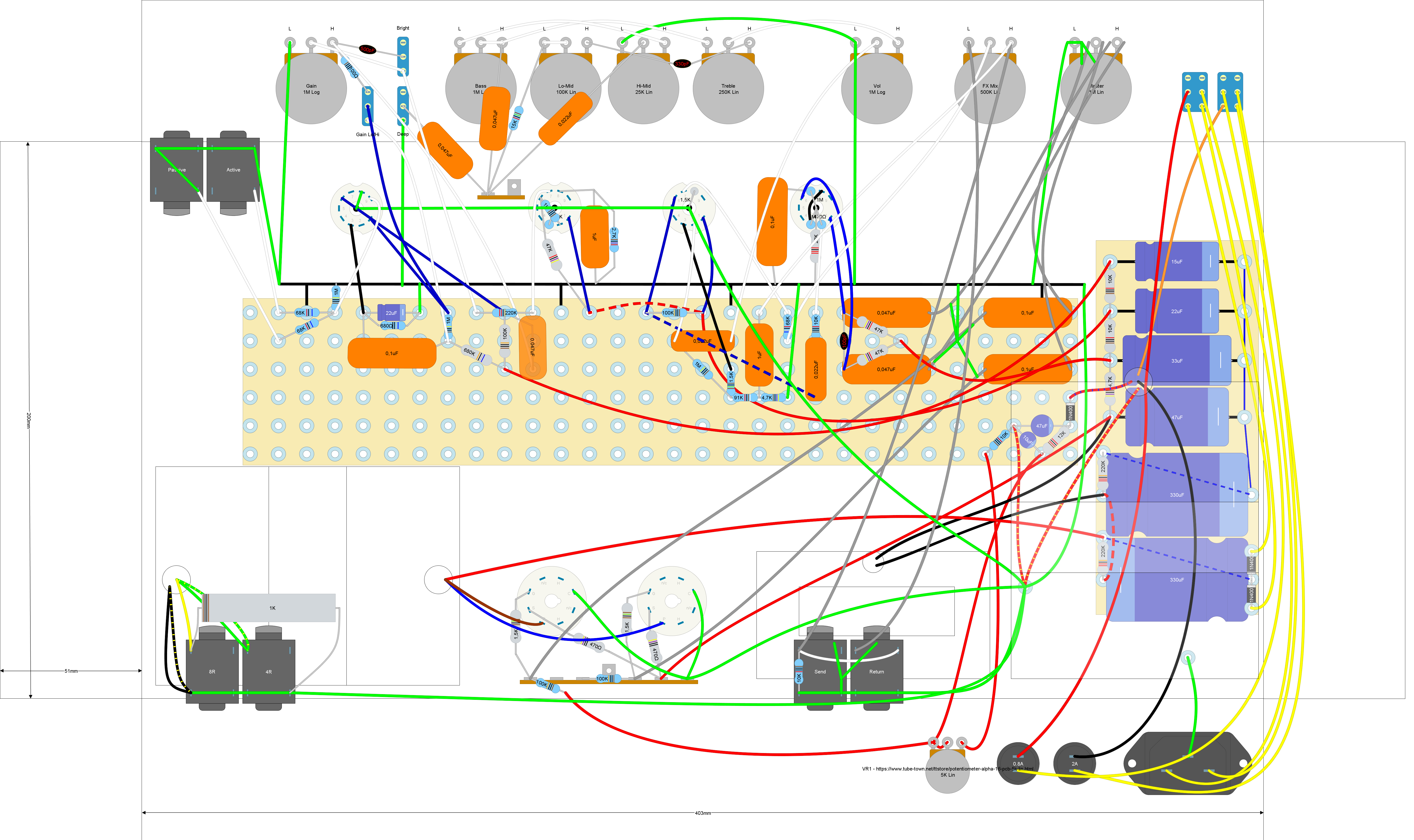

Après quelques clics, je vous livre la première vue de la bestiole, avec les corrections apportées dans l'edit #2 ci-dessus
qu'en pensez-vous ?

bonjour,
j'ai encore fait quelques modifications, et un export image pour l’aperçu
que pensez-vous du schéma électrique d'une part, est-ce que certains éléments sont erronés / source de problèmes / en trop / manquants ..., et du layout dans un châssis 1444-26 d'autre part ?
Messages : 8007
Re: [AMPLI] El Monstruosito
Perso je trouves que V1 est bien trop loin de ta prise jack d'entrée. Tu gagnerais peut-être à mettre tes sockets entre les potars et la plaque.

McColson a écrit : 03 sept. 2022, 21:06 Perso je trouves que V1 est bien trop loin de ta prise jack d'entrée. Tu gagnerais peut-être à mettre tes sockets entre les potars et la plaque.
:good: faut que je regarde si ca rentre en hauteur en gardant suffisamment de marge ; tu déplacerais uniquement v1 ou toutes les lampes de preamp, ce qui permettrait d'éloigner les 6l6 des self/transfos, mais risque de me faire changer de chassis pour plus de profondeur ? :ouch:

du coup, les lampes sont de l'autre côté ; les masses rejoignent le bus de la plaque ou restent indépendantes ?
est-ce que, dans ce cas, il vaut mieux pousser le concept au bout et aligner les 6 entre la plaque qui part au fond du châssis et l'élevage de potards ?
j'imagine qu'elles sont plus sensibles que tout le reste aux transfos, mais quelle est la sensibilité des composants de plaque aux champs magnétiques, vu que ça se rapproche ?

Je mettrais juste les tubes de preamp, tu décales un peu ta plaque, tu laisses les autres où ils sont à peu près (attention à ce que tes 6l6 ne touchent pas ton coffret, je ne sais pas ce que tu as prévu)

hello,
j'ai revu un peu le layout en décalant les tubes, ça donne ceci :
pour le coffret, ce sera du sur mesure, une fois que l'électronique sera terminée
je remets en pj l'original diylc pour plus de détails

est-ce que cette révision vous semble viable pour partir en production (McColson, Rimlock, bilbo_moria) ?
est-ce que certains choix de composants, positionnements, ... peuvent être source de problèmes, ou ne pas être appropriés ?

Perso quelques points à revoir:
dissocie les codes couleurs de tes fils: genre les 220VAc en jaune phase et neutre c'est pas lisible donc dangereux en maintenance, idem masse en vert: met du noir pour le continu, le vert c'est la terre.
Je pense que tu peux compacter plus ta plaque centrale de manière à l'éloigner un peu du PCB alimentation afin de limiter le bruit, pareil le potard arrière juste collé aux fusible (ac à coté de DC....)
