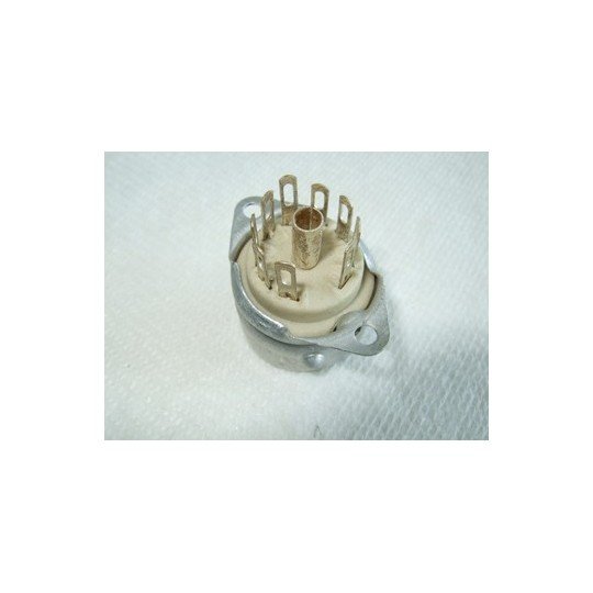

Je bricole un clone de vox ac4 a partir d'un tourne disque récupéré dans une brocante.
Je lis dans la fiche technique Mazda de l'ef86 que :
- 'Le blindage central du support sera relié a la masse, ainsi que les broches no 2 et 7 correspondant au blindage intérieur du tube'
Donc, je relie les broches 2 et 7 a la masse, ok.
Le blindage central du tube, c'est le plot au milieu des broches ?
Je soude un fil sur le plot central du support et je le relie a la masse ?
Pour ma culture, a quoi est connecté ce contact ?
Est-ce vraiment utile ?
Thank's !

Alors, oui tu peux l'utiliser pour ça, et en effet ensuite tu tires un fil à la masse. Et oui le blindage c'est utile, autant l'utiliser.

J'ai démonté les supports noval d'origine qui avaient ce 'tube' de masse, pour monter des supports neufs qui n'en ont pas ...

J'ai vu ca sur une photo dans un site d'amateur de radio ancienne.
Un fil allait sur tous les plots de chaque tube, comme un bus de masse.

Alors, je me suis toujours demandé comment ça pouvait être foutu à l'intérieur du socket pour que certains constructeurs s'e**erdent avec ça. J'imagine qu'il doit y avoir une structure à ailettes qui s'intercale entre les broches à l'intérieur de la bakélite ou de la céramique, et que partant, ça crée un écran à 0V entre les pins pour éviter qu'elles ne se causent (les pipelettes) !
Si quelqu'un a de l'info à ce sujet, ça m'intéresse. En même temps, pas évident d'en trouver facilement...

C'est un bête tube serti... Quand j'en ai sur des sockets de récup je les vire ! Un coup de Dremell par le dessus pour "manger" le sertissage et ça sort tout seul par dessous !

Après, il existait des tubes qui présentaient aussi un plot central métallique, il me semble. C'est peut-être là que la chose prend tout son intérêt...

J'ai lu sur un site TSF (ce sont souvent des mines d'information) que c'est parfois utilisé comme une cosse aussi, genre cosse de masse.
Ici dans le manuel technique d'un poste Philips.
