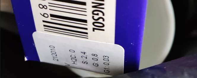

Bon ben le build du Soldano commence bien car j'ai pété une lampe dans le carton... J'avais 4 TungSol 6L6 STR Reissue achetées neuves en quad sur TubeTown et du coup il ne m'en reste plus que trois.
https://www.tube-town.net/ttstore/en/tu ... -quad.html
Petite question : considérant que les lampes n'ont jamais été utilisées et sont donc neuves, vous pensez que c'est nécessaire de racheter une paire ou bien une neuve isolée fera l'affaire ? J'ose imaginer qu'il ne devrait pas y avoir de problème à en ramener une qui n'est pas du même lot si elle est également neuve. Pis ça me dérangerait de bazarder la troisième du coup.

Edit : pendant que j'y pense un truc ne me rassure pas trop là, ça ne risque rien de manipuler un tube complètement pété (autre que le verre) ? Il y a quand-même certains produits un peu dangereux dedans non ? J'imagine que dans le monde de la musique je ne suis pas le seul à avoir cassé une 6L6 en morceaux mais bon en relisant certains forums je commence à me dire que j'aurais peut-être dû porter des gants pour manipuler la lampe et nettoyer... Ca parle de radioactivité au thorium et j'ai pleins de petits bouts de je ne sais quoi tout effrité qui se sont barrés par les bords de la boîte sur ma table de salon et mon tapis
