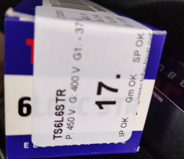

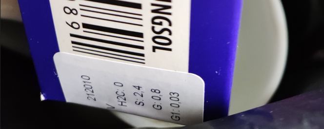

Sinon concernant les boîtes je suis bien embêté il n'y a rien de ce genre dessus. Je n'ai que ça :
Pour faire le lien entre les deux photos (dessus et coté de la boîte), c'est -37V pour le G1 du dessus de la boîte.

Chez Tubetown les boites ont un sticker avec les datas. il faudrait au moins des datas proches...

- Concernant Tube Town, ils m'ont renvoyé une 6L6 de même marque et apparemment c'est le numéro (ici 17.) sur la boîte qui fait foi. Ils testent les lampes sous certaines conditions et les catégorisent par numéro en fonction du courant.
