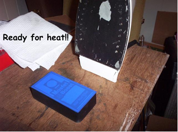

– On imprime notre dessin à l’envers sur du PnP.
– On ponce bien à l’eau notre face avant en alu avec du papier 200 pour commencer et 600 pour finir.
– Quand c’est bien lisse, on nettoie au savon et on passe un coup de white spirit, ensuite on touche plus la face avant avec les doigts.
– On colle notre feuille de PnP dessus.
– On passe notre fer à repasser sur le PnP.
