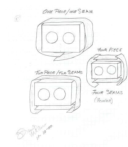

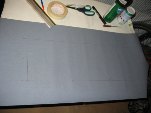

1ère étape : un petit croquis
Une fois les dimensions prises, passer commande chez NOS
Le tolex se coupe très facilement avec de grands ciseaux, mais prévoyez une grande règle et un cutter pour plus de faciliter et pour un travail plus propre.

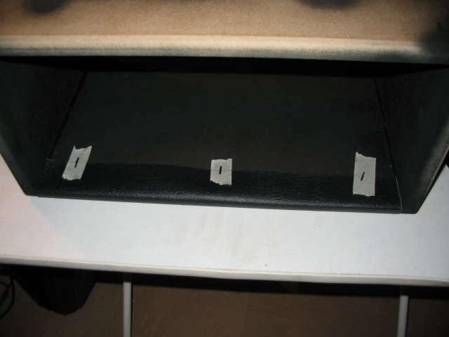

Lorsque l’on colle chaque partie du tolex il faut déjà ajuster la pièce au support. Pour cela j’utilise quelques bouts de scotch de carrossier pour marquer l’alignement du tolex (repères au feutre), je passe un coup de scalpel avant d’encoller le tolex.
Lorsque je viens poser le tolex encollé, je n’ai qu’à l’aligner avec les repères pour être sûr de ne pas me tromper.

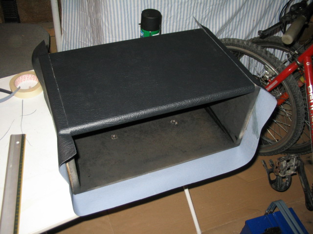

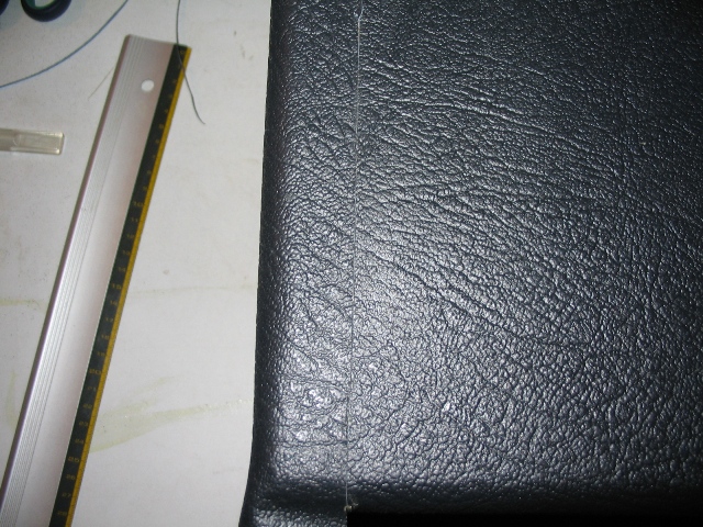

On arrive alors au cruel moment de l’ajustement entre les différentes bandes de tolex. Personnellement, j’avais prévu large et j’ai coupé au scalpel pour faire juxtaposer les deux bandes de tolex.

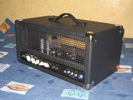

Bon je crois que c’est là que je me suis le plus planté, sur tout les tutos que j’ai vu sur le net les arrêtes était bien franches ce qui fait que les angles étaient bien droits. Sur mon G5 les arrêtes ont été arrondies avec une défonceuse. J’ai donc composé au fur et à mesure cherchant des découpes savantes pour faire au plus propres. J’en suis arrivé à la méthode suivante : la même que pour les arrêtes franches !
Je m’explique, avec mon scalpel je taillais en diagonale chaque angle, de l’arrête vers l’intérieur de l’angle, et ceux pour chaque partie du tolex que je pré-positionnais. Pour ceux qui ont besoins d’images je vous renvoye au tuto de Casey4 pour les angles.

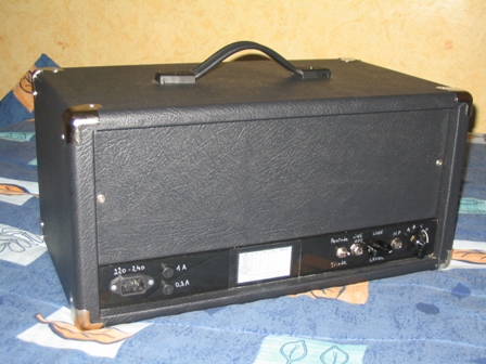

J’espère que ce tutorial vous aidera dans les finitions de votre ampli ou cabinet.
PS : voilà le résultat quand même :
