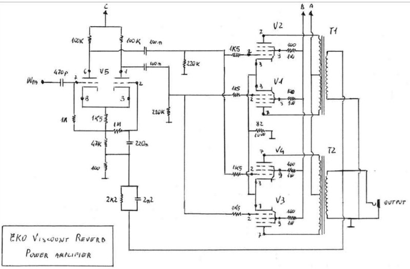

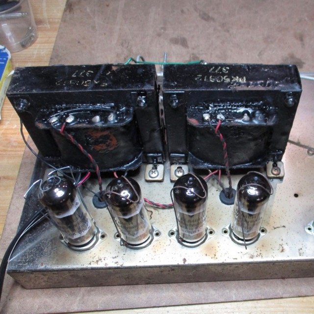

Je connaissais vaguement le principe sans avoir eu la curiosité de creuser "pour de vrai" (paresse intellectuelle, quand tu nous tiens ! :D )
Bref, on m'a confié un Eko Viscount à réviser. 4 x EL84 avec 2 OT, marrant

Il me semble que les premiers Marshall 100W fonctionnaient comme ça, avec 2 OT 50W (mais je peux me tromper).

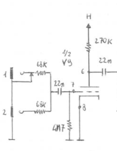

Le tone stack est super déroutant (j'ai cru qu'il y avait un bug) : potard d'aigus (ok) et potard Middle / Bass : quand on tourne "vers la gauche", on augmente les mediums, vers la droite on augmente les basses ... surprenant (ça ne se comporte pas du tout comme on en a l'habitude) mais plutôt sympa.
Voici le schéma du TS :
Et la polarisation zarb du 1er étage (de mémoire, j'ai déjà vu ça sur un vieil ampli italien, il y a des années de ça ; je ne sais pas trop pourquoi ils font comme ça, d'autant que le Viscount a un autre canal dont la première triode est, elle, polarisée de façon très classique avec un Rk // Ck à la cathode)

Ah oui, rigolo le coup des OT avec les secondaires en parallèle !
La polarisation chelou, c'est du grid-leak bias. L'avantage pour un triode d'entrée c'est que tu présentes une forte impédance.
Les inconvénients : un condo de découplage parce qu'il y a du DC sur l'entrée (mais au final pas de condo à la cathode donc bon...) et une polarisation moins stable d'un tube à l'autre et dans le temps puisqu'elle est fonction du courant de grille.

Moins aussi, je suis scotché ... Jamais vu avant ... Peut-être ont ils fait ça pour une question de coût ( au détriment du poids ) ... Ca leur revenait peut-être moins cher une solution à 2 transfos de taille moindre, qu'un seul "gros" ...
Je me demande, sans prendre le temps de la reflexion, s'il n'aurait pas été possible de les utiliser en serie (point milieu primaire à la jonction des primaires ) ?
Pour les Marchaux à 2 OT, ça me dit quelque chose ... J'en ai déjà entendu parler ailleurs, assez récemment .... Mais pourrais pas en dire plus ...
Par contre, on amplifie le bruit d'une 4.7MΩ en théorie (je ne sais pas en pratique si ça s'entend plus que le bruit d'une résistance de 1MΩ)

J'ai monté un étage (u-amp) comme ça et ça n'aime pas beaucoup qu'on mette un booster devant, la disto devenait très crado, mais pour du Low gain ça fonctionne pas mal.

La polarisation par courant grille permet d'avoir un gain plus important. À utiliser uniquement en V1. Et il faut avoir plusieurs tubes sous la main, parce qu'ils n’apprécient pas tous.
