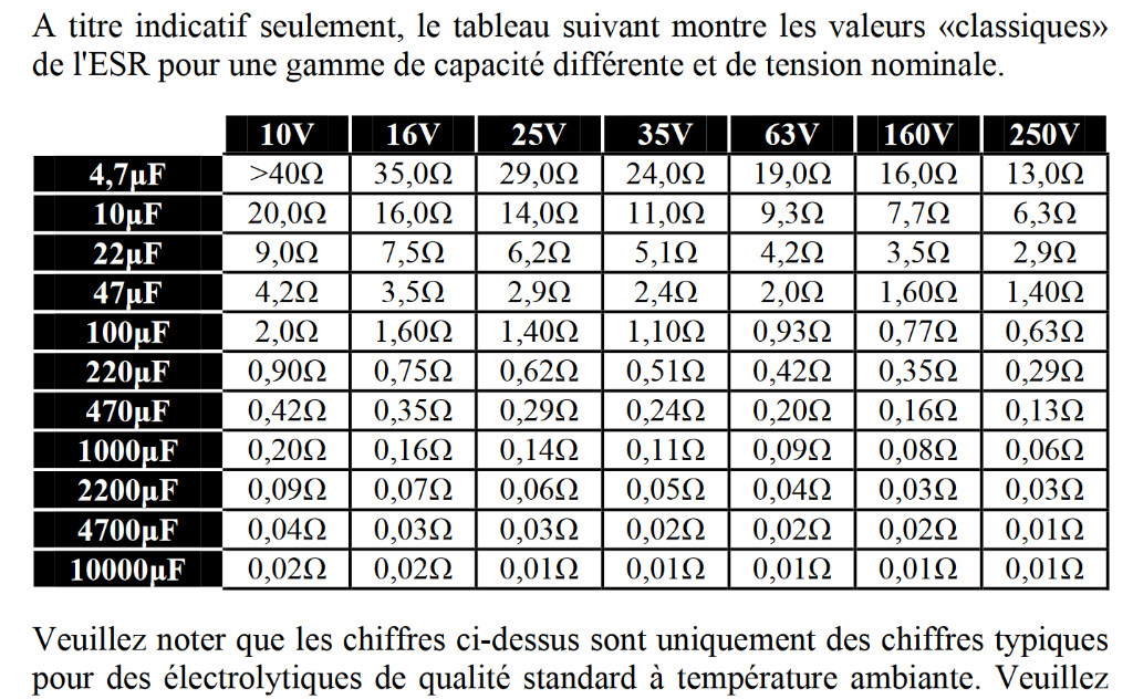

Tu peux tester :
1. la capacitance, à l'aide d'un capacimètre.
2. l'ESR, à l'aide d'un testeur ad hoc genre ESR70 de Peak Atlas,
3. le courant de fuite en plaçant un ampèremètre en série avec le condensateur puis en appliquant une tension approchant la tension de service (sans bien sûr la dépasser). Selon la capacitance et la tension de service, tu auras un courant de fuite toléré plus ou moins important (cf pièce jointe).
4. Le déphasage induit à la fréquence de mesure à l'aide du Peak Atlas LCR45 (non, je ne bosse pas pour eux
Je ne vois rien d'autre...
