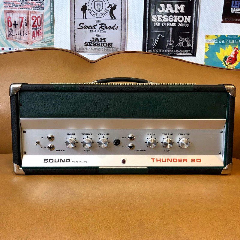

Je vous présente mon fidèle et adoré Sound Thunder 90 qui a eu le droit a un petit lifting esthétique suite à un accident de mâchouille de mon chien ( de toute façon je n’aurais pas conservé le vert twingo d’origine).

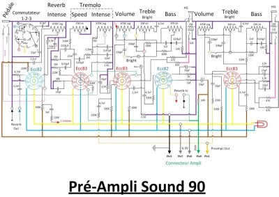

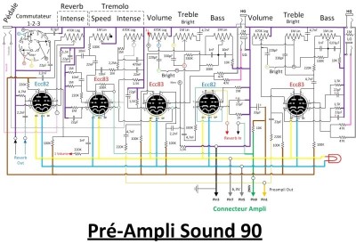

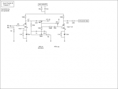

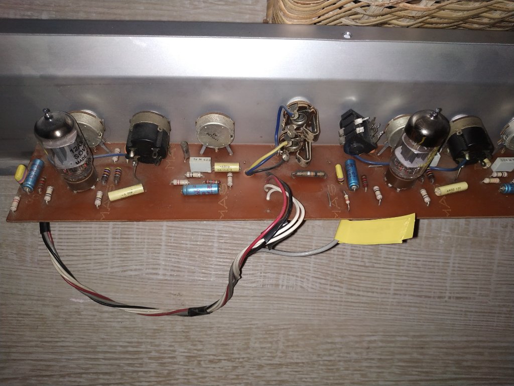

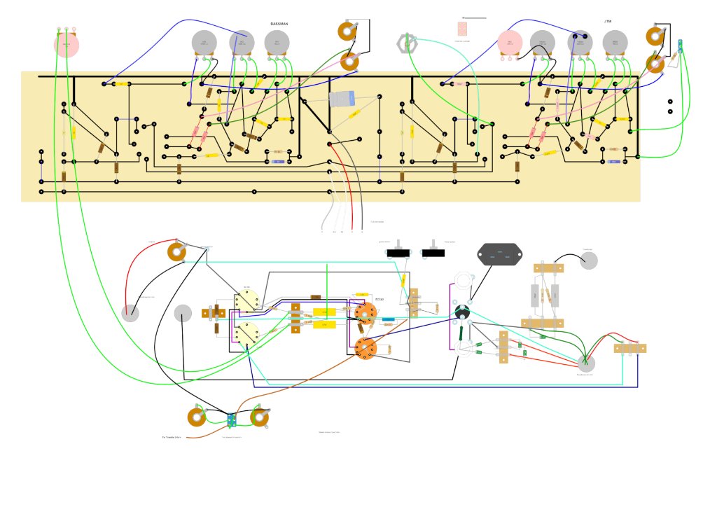

J’ai commencé à faire les relevés à vue des différents éléments :
Les entrées/sorties ne sont pas bien notées ( je le sais).
et le relevé de l'ancien, ancien, proprio que je remercie si il est ici tant il m'a aidé avec cet ampli :
Je n’ai pas terminé le relevé du canal orgue, pour le moment j’ai dupliqué le canal basse, mais je ne pense pas y toucher pour le moment, c’est celui dont je me sers le plus.

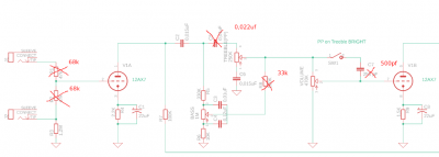

En revanche voici l’idée que j’ai pour le canal basse :

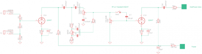

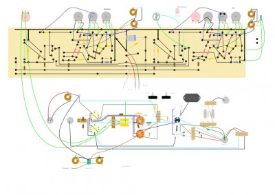

et le schéma complet avec toutes mes idées en cours ( les certaines choses sont posées non terminées) : Dernière question : vu qu’apparemment il sort en 12ohm, j'aimerais également de « corriger » l’impédance pour avoir 2 sorties 8 et 16 ohm.( avec un sélecteur d'impédance).
Dans un premier temps, pensez vous significatif l'impact de ma modif du canal bass ?

- Messages : 1206
Re: Sound thunder 90
Pourquoi ces changements de valeurs sur le canal basse, en particulier sur le James ? Tu risque de déséquilibrer les réglages grave-aigu...
parce-que j'ai bêtement copié les valeurs différentes entre un JTM45 et un Bassman 50.
J'avoue que je ne connais pas encore bien le james et ou le baxandall même si j'ai lu des trucs à ce sujet.
Une lecture à me conseiller pour comprendre l'impact ?
- Messages : 7497
Tu peux télécharger Duncan Tone Stack Calculator et t'amuser à voir un peu ce que ça donne selon les valeurs ...

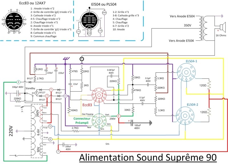

martin_rotsey

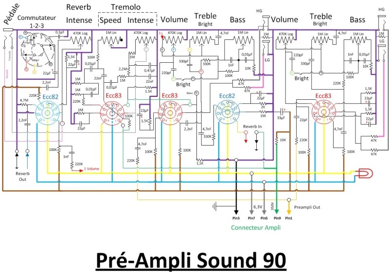

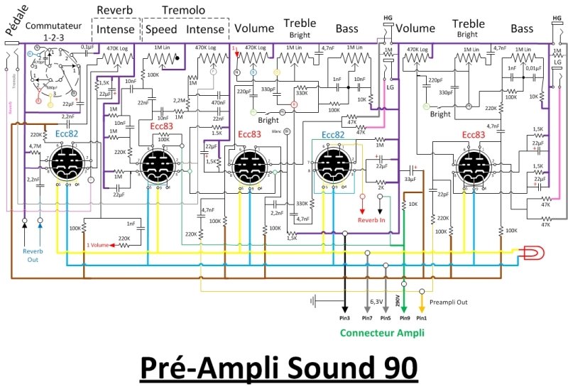

- Messages : 163
Superbe résultat esthétique pour ton Thunder !
J'ai le même, version guitare, qui attend que je prenne le temps de le ramener à la vie (transfo de sortie HS et sale état physique)
J'ai trouvé quelques schémas à force de fouiner, en espérant qu'ils puissent t'aider.
Le préampli me fait penser au Manhattan 6024. On doit aussi retrouver à peu près le même sur les amplis Dakota.
Génial merci beaucoup !
Depuis des années que je le trimballe j'ai croisé peu de gens qui en avait. C'est assez bizarre ça semblait pourtant assez diffusé.
Il y a encore quelques sources historiques ou docs d'époque ?
Je ne comprends pas le choix des 47k pour l'arrêt de grille sur tous ces amplis italiens, il y a une raison technique ? Sur les orgues et basse je veux bien, mais pour guitare ?
A vrai dire ta Doc disponible me donne presque envie de faire un suprême quand sera venu le temps de mon premier projet.Les el504 sont très bon marché c'est tentant.
As tu trouvé quel modèle de remplacement tu allais utiliser pour le ou les transfos ? Vu les puissances affichées c'est peut être intéressant de remplacer ceux d d'époque déraisonnablement lourds non ?

Sur le tiens, la façade métallisée en bas et le bandeau en bois au-dessus, c'était d'origine ou c'est une modif ?
non c'est modifié.
Je l'ai eu comme ça ( la photo date elle est pas dingue).
On dirait que d'origine il y avait bien un bandeau de la même couleur que le tolex, mais en dessous pas au dessus

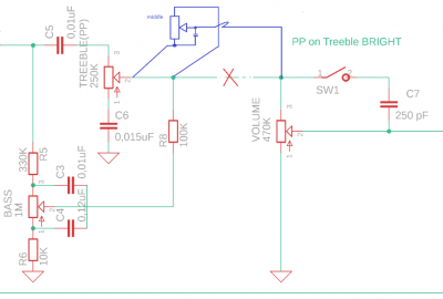

Pour en revenir au Tonestack.
Si j’ai bien tout compris pour le James, je peux :
-soit laisser tel quel avec 2 contrôles et changer la fréquence de réponse pour mettre en avant des mid comme je le souhaite en changeant quelques valeurs. ( à creuser dans Tone Stack Calculator) voir même façon JCM 800 BASS qui utilise un switch.
-soit m’inspirer du peu d’amplis qui ont un tonestack James avec contrôle de mid type Carlsbro 50 ou Carvin.
Ce qui donnerait un truc dans ce genre (désolé je n'ai que paint sous la main
je n'ai pas pu modifier le schéma d'origine pour bien placer mes composants).

- Messages : 1206
J'ai fait un James avec le mid du Carlsbro. Bof... On a l'impression que ça joue sur les bas mid surtout... Pas très efficace. Vaut mieux faire un réglage de mid séparé comme sur les Ampeg, mais ça demande une triode et pas mal de composants en plus... Et c'est efficace !
merci pour ton retour. Du coup le mode Marshall commence à être de moins en moins pertinent,surtout que le sound est sur PCB, ça laisse peu de place.
J’aurais aussi vite fait de me faire une marshall in a box.
Un avis sur le changement de la grid stopper par 68k ?

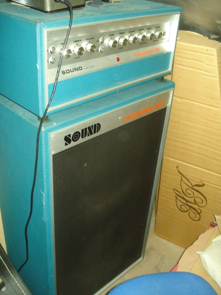

tiens bin je viens d'en retrouver un équivalent chez mon pote, made in italy en prime.martin_rotsey a écrit : 17 nov. 2021, 23:43 Pour le mien, j'ai des transfos prévus pour EL34, 2x moins lourds. Des transfos d'ampli Safidel. Je devrais en tirer 30 watts, c'est largement suffisant.
Petite question pour les pros : vu le prix des lampes et des transfos, comment expliquer qu'on voit si peu de montage de petits projets en EL/PL 504 ?
J'imagine qu'il y a une vrai raison, ça m’intéresse.
