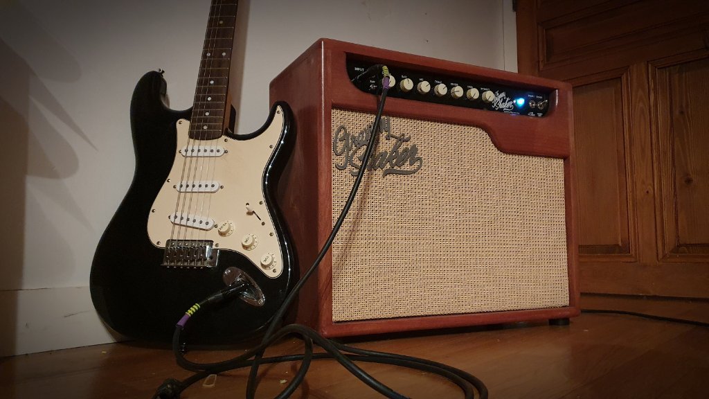

Salut à tous,
J'ai construit un ampli pour un copain, un Deluxe Reverb à un seul canal, basé sur le schéma Hoffman AB763 monocanal.
Quelques différences avec le DR original, notamment le circuit du vibrato, pompé sur le Vibroverb 6G16, résistance de boucle de contre-réaction négative sélectionnable, switch "Raw" pour bypasser l'EQ et récupérer un max de gain, et enfin bye-bye le canal "Normal".
Jusqu'ici tout va bien l'ampli sonne : 22 watts très pêchus et mamma mia ça rugit sévère avec le Celestion Alnico Gold !
Mais une ombre vient obscurcir cette vision champêtre et primesautière : un vilain souffle.

:good: whaou! superbe cab et super câblage, on dirait qu'il sort du magasin.
Re: Souffle sur clone DR AB763 et reverb qui buzz
Ah oui, c'est très beau !

Trois de mes amplis sur scène hier soir (la Leslie/Bassman au fond surmonté d'un 5F1 pour l'harmo).
Messages : 8079
Re: [Résolu] Souffle sur clone DR AB763 et reverb qui buzz
Beau boulot, et très chouette photo !
Je te la pique pour Instagram, ça t'embête pas ?

Je précise que je n'ai pas fabriqué le cab, c'est l’œuvre de mon collègue guitariste.
