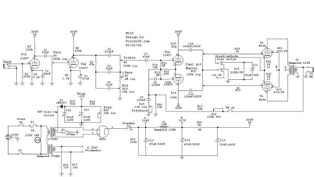

Il y avait une question sur le pourquoi du 68nF du Mi18 sur le découplage de cathode de V1 versus 220nF sur le MI60. Est-ce que tu as un souvenir ?

Faudrait que je retrouve les schémas, ça me rafraîchirait sans doute la mémoire… Si je me souviens bien, j’avais expérimenté un peu de ce côté là avec différentes valeurs car je voulais changer un peu le caractère. Au final, je crois que j’avais fini par obtenir des aigus un peu plus cristallins qui me titillaient l’oreille de la meilleure façon qui soit. Je crois que c’est principalement en changeant cette valeur que j’avais obtenu ce résultat. Mais j’avais aussi ajouté un étage de boost en cascode avant V1 si je me souviens bien.

Alors, c'est intellectuellement curieux, mais sur "mon" MI18 (que vous aviez testé), j'avais effectivement un 68nF //2k2 à la cathode de V1a et je n'ai jamais noté de caractère sur-aigu particulier ... certes c'était un poil tranchant mais pas horrible quoi

bilbo_moria a écrit : 09 janv. 2022, 16:59 Alors, c'est intellectuellement curieux, mais sur "mon" MI18 (que vous aviez testé), j'avais effectivement un 68nF //2k2 à la cathode de V1a et je n'ai jamais noté de caractère sur-aigu particulier ... certes c'était un poil tranchant mais pas horrible quoi
Ce n'est pas étonnant à mon avis , on reste dans l'esprit Marshall. Car par exemple si l'entrée HIGH du 2203/2204 comporte sur la cathode 680nF//2k7 , ce qui permet de conserver des médiums sinon des basses franches, plus loin dans le préampli on retrouve ce renforcement des harmoniques privilégiées par le passage sur les divers ponts formés par une résistance et une capa de quelques centaines de picofarad en parallèle. Le filtrage que fait le MI18 directement en entrée, Marshall le reporte plus loin dans le préampli.

Bon, je ne suis pas sûr des fichiers que j'avais mis en ligne... Je viens de retrouver 3 versions du schéma.
Une qui date de 2005, je pense que ça doit être une des premières versions, tirée du MI60. Il y a 50uF/2,2k sur les cathodes de V1A et V1B.
Deux qui datent de 2006 qui sont très proches, avec quelques différences dans l'alim, avec 68nF/2,2k sur V1A et 47uF/1,5k sur la cathode de V1B.
Et finalement une sorte de double canal, qui n'a encore jamais vraiment vu le jour, avec un étage de boost en cascode (ECC82) switchable, deux masters volumes (un pour chaque "canal"), et une ECC81 en PI. Celle-là a 22nF/1,5k en V1A et 47uF/1k en V1B.

Ou bien il y a une astuce que je ne vois pas, ou bien c'est un peu zarb, le 2ème schéma

bilbo_moria a écrit : 10 janv. 2022, 19:59 Ou bien il y a une astuce que je ne vois pas, ou bien c'est un peu zarb, le 2ème schéma
Probablement un DPDT oublié sur le schéma :think: Mais il faut aimer les aigus pour couper à 4500 Hz le premier étage !!
