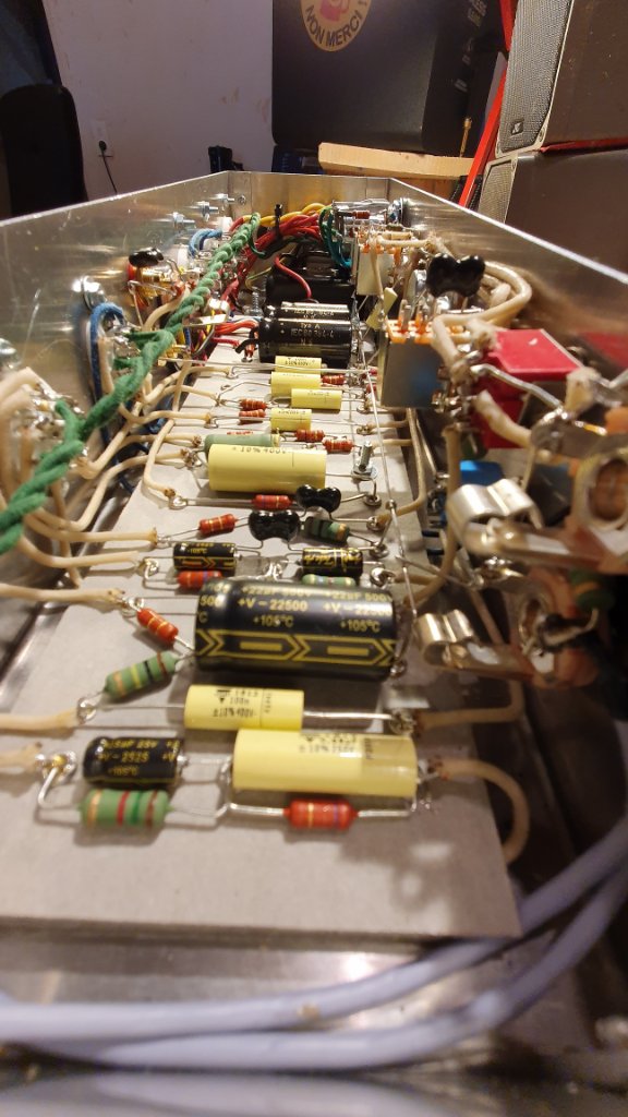

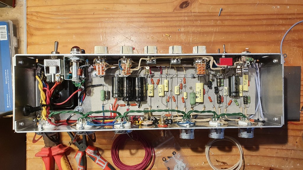

Je vous présente le dernier né, le "Tweed Terror", un 5E3 trèèèès modifié avec au programme:
- Reverb sans transfo autour d'une 12dw7. Un switch permet de bypasser complètement la reverb pour retrouver le gain original du 5E3
- Canal tweed normal avec switch bright
- Canal bright modifié pour sonner plus "moderne"
- Possibilité de modifier le routage des canaux de parallèle (normal) à série pour utiliser les deux étages de gain simultanément
- Boucle de CR commutable sur le dernier étage du préamp
- Boucle de CR du poweramp avec trois niveaux différents
La plupart de ces fonctionnalités étant commutables, on peut retrouver le son et le caractère classique du 5E3 ou s'amuser à faire du surf-rock en foutant la reverb à fond (reverb longue) ou encore faire du gros hard-rock bien brutal (bon faut pas déconner non plus, ça s'essoufle quand on pousse le préamp à burne).
Bref un ampli super polyvalent avec une vraie personnalité et un mojo terrible.
Cerise sur le gâteau : je n'ai jamais connu un ampli aussi silencieux, tant et si bien qu'à la première mise sous tension, alors que j'attendais du buzz et/ou du souffle, je pensais qu'il y avait un grave problème puisqu'aucun son ne sortait du HP.
Terrible avec une strat, extraordinaire avec un Rhodes ou un Wurlitzer, génialissime avec l'harmonica. J'essaierai de poster une démo à l'occase.

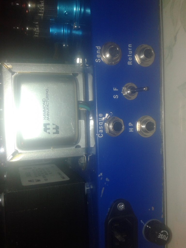

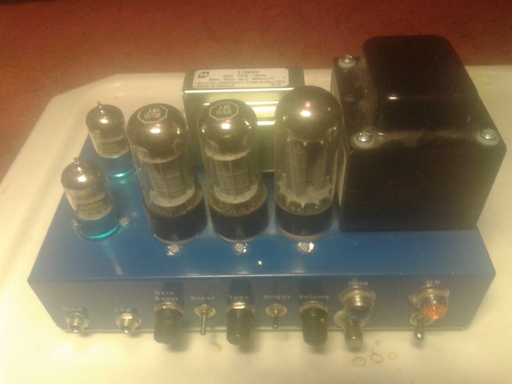

- Bjr aux Passionés,
- Ai 1 Copy de '5 E 3' / 15W (2x12Ax7, 5Y3, 2x6V6)
1) Celui-ci Fait aussi 15 Watts.? ( 6 Lampes.?)
2) Le Mien n'a pas de Réverb,
> Peut-0n en Ajouter 1, dans SEND/RETURN.?
- 0u ailleurs.. et Comment.?
- Le Potar de Volume Débite Trop Vite du Son
= Pas facile à Gérer :
- Peut-Être à Changer pr du Log, Si est en Linéaire.?
- Merci pr Réponses..

Messages : 8007
Re: "The Tweed Terror" - 5E3 reverb survitaminé
Bonjour Max,
Si tu as une copie de 5E3, je laisse bilbo répondre c'est le spécialiste ;-)
Blague à part, oui ça doit sortir 15W, on peut mettre une réverbe dans la boucle.
Normalement c'est déjà des Log sur le volume, mais attention il y a différentes courbes de LOG selon les marques, des plus ou moins log en quelques sortes.
