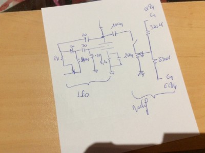

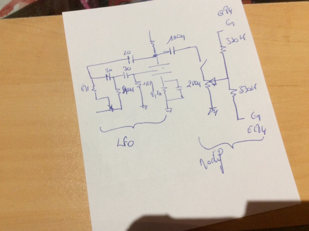

ça marche mais je suis loin du style de jeff beck je le trouve un léger pourtant la tension anode 207v tension grille cathode -2v j’ai essayer de monter la tension anode en diminuant la resistance d’anode je suis montea 240v mais rien de tranchant. ce que j’ai changé En comparant au schéma gibson) la sortie passe par un 100nf ensuite j’attaque un interrupteur et ensuite un potar de 250k dont le point milieu arrive sur le point milieu de 2x330k qui attaque ensuite les g1 des el 84 je vais essayer de passer sur du 500k mais je suis pas convaincu..
j’ai fait un croquis fait main du circuit..
Messages : 1205
Re: vibrato avec une 6av6
j’ai essayer de monter la tension anode en diminuant la résistance d’anode
Ben oui, la tension anode monte mais le gain baisse :??:
Ton bout de schéma ça ressemble au trem du Gibson GA19RVT...
ISALEO09
Messages : 85
Message non lu par ISALEO09 »
Ben oui, la tension anode monte mais le gain baisse :??: 270k Ra ce sera mieux je vais vérifier sur courbe avec la droite de charge et une tension grille cathode -2v pour obtenir les 130volts en sortie
suite a essai avec 270k 147volts en sortie tension grille cathode -1,1v et 300v avant 270k
Ton bout de schéma ça ressemble au trem du Gibson GA19RVT...C.est exactement ça merci avec un 250k côté amplitude
