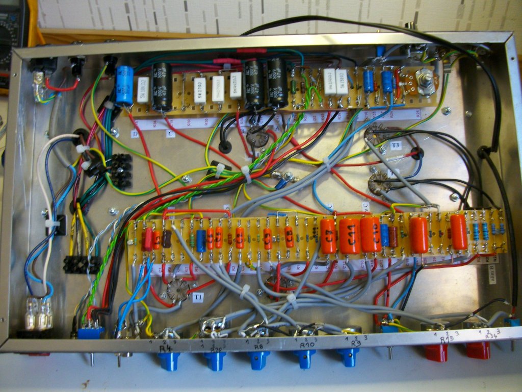

Je viens de terminer un MI18 et mes tensions d'alim sont différentes .
alim A - 310Vcc moi 270Vcc
alim B - 305Vcc moi 258Vcc
alim C - 300Vcc moi 240Vcc
alim D - 290Vcc moi 228Vcc
J'ai vérifié 10 fois mon câblage transfo !
autre point particulier ,les 2 tubes EL84 deviennent très chaud ( intouchables )
Tension de sortie HT du transfo 290vac - 290vac - ( 580vac ) ( schéma 275vav )
deux pièces jointes .

Yeah, le cab on dirait un combo peavey, je me trompe ?
Bien rock la finition de la tête, bien DIY tout ça bravo !
Il y'a peut-etre quelques cables à raccourcir je pense en revoyant le layout.
Pour ta terre, en général on la fixe au chassis, au plus proche de la prise 220V. Et pour la masse tu peux la mettre en étoile à un autre endroit.

gain à 20% -impossible de dépasser 20% sur master (forts sifflements)
Je sais ! McColson ,va me dire de ranger mon câblage ! (il a vraisemblablement raison )
