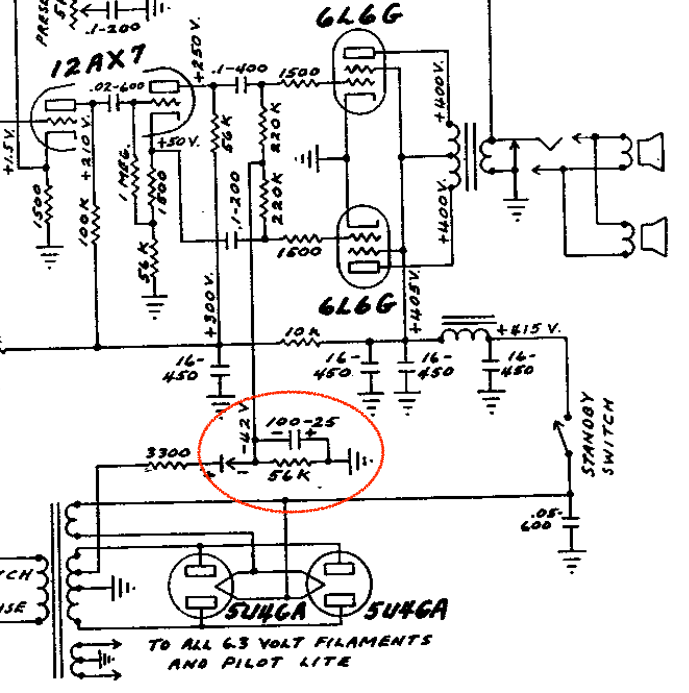

Très anecdotique, d'autant que je vais monter un bias variable, mais curieux néanmoins ... Je vais monter un 5E8A pour un client (Tweed Twin Low Power) et en étudiant le bias, je vois que tonton Léo injecte -42V (pour 2 6L6, ça ne me choque pas plus que ça) et place un condo de 100uF / 25V pour filtrer.
Léo : 42V d'un côté, un condo sensé tenir 25V de l'autre, y a rien qui te choque ?
Ou alors, je n'ai pas les yeux en face des trous et je passe à côté d'un truc (bon, m'en fous, je ne monterai pas ce bias là ...)
A noter que sur le Tweed Twin High Power (5F8A, petit cousin du Bassman 5F6A et ampli du Keith), sont montés 2 capas de 8uF / 150V si je lis bien les schémas ... il y a peut-être eu des étincelles sur scène sur les 5E8A ;-)

ça doit être une erreur...

Le 0 est effacé à mon avis 🤣 100/250v

Sans doute inversion ! Lire 25(µ)-100(V) au lieu de 100(µ)-25(V) :crazy
J'ai remarqué que si on filtre trop le bias (gros condos), celui-ci met du temps à "descendre" et on a un débit trop fort des tubes de puissance pendant quelques secondes (surtout sans standby :wtf: ) ! En plus c'est pas très utile puisque l'ondulation résiduelle du bias est appliquée des deux cotés du PP et donc s’annule dans l'OT. Bon, faut pas en laisse trop quand même :D

Hé hé, non pas une coquille sur le schéma, tonton Léo persiste et signe sur le layout :
Sinon, c'est le client qui insiste pour un 5E8A (je le connais bien, un pote, j'ai essayé de lui expliquer que je n'aimais pas le PI cathodyne et je lui ai proposé un 5F8A qui est un 5F6A en 2x12, sans succès). On verra bien, comme c'est plus puissant que les modèles à base de 2x6V6, ça passe peut-être mieux (mais bon, quand ça sature, je sens que ça ne va pas me plaire ... et le 5F8A, c'est celui du Keeeeef !!!! :D )
