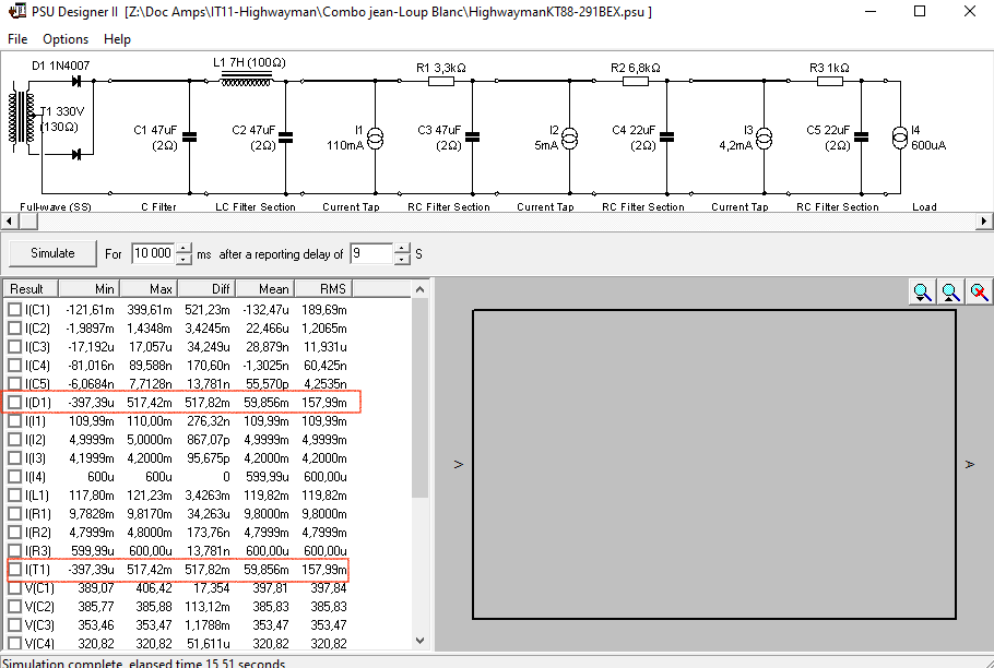

Toujours méfiant, j'fais un coup de PSUD et je vois (ou bien je crois voir) que l'intensité qui traverse la diode D1 (ou le transfo T1) est plutôt à 157.99mA RMS (un petit gloups)

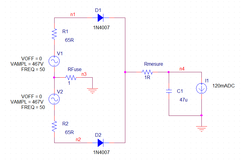

Puis je lance mon SPICE vintage avec le schéma suivant :

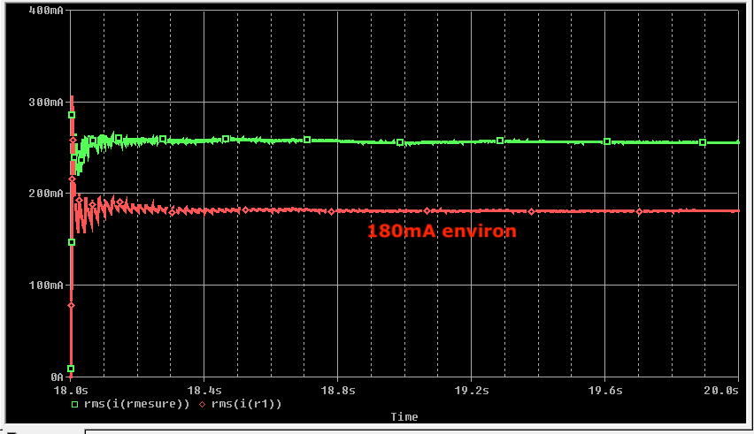

et voici le résultat :
Là, on est à 180mA RMS, donc on tire quand même bien sur la gueule du PT donné pour 130mA
(le Rmesure, c'était pour voir un peu au total ...)

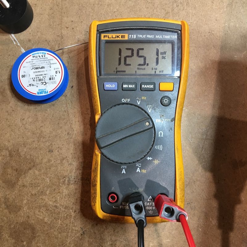

Bref, j'ai mesuré :
- Consommation au repos comme en injectant un signal : 125mA
- Bias de la KT88 : 118mA
Alors :
1/ Je pars sur mon transfo 130mA
2/ Ca confirme que je suis une quiche en PT : quid de mes magnifiques simulations, hein ?
:wink:

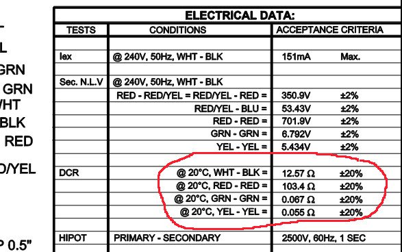

D'un côté, ça me rassure et je pars sur le PT Hammond, mais d'autre part je reste perplexe face aux simulations ... il y a (au moins) un paramètre que j'ai mis au pif : la résistance équivalente du PT (j'ai pris 130Ω), faudra que je pense à le mesurer ...

Oui en effet la résistance équivalente du PT c'est ce qui joue le plus.

bilbo_moria a écrit : 10 mai 2022, 13:10 [ il y a (au moins) un paramètre que j'ai mis au pif : la résistance équivalente du PT (j'ai pris 130Ω), faudra que je pense à le mesurer ...
Mais à quoi ça sert que Hammond il se décarcasse ! ! ! !
Messages : 7492
Re: Encore une question existentielle sur PT CT
Rââââh zut, en plus je l'avais vu (et oublié ;-) ) - Mais bon, avec mes 130Ω, ch'us pas trop loin
