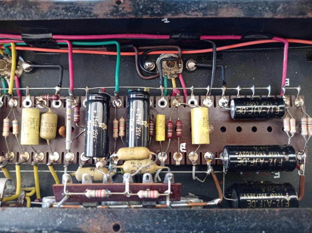

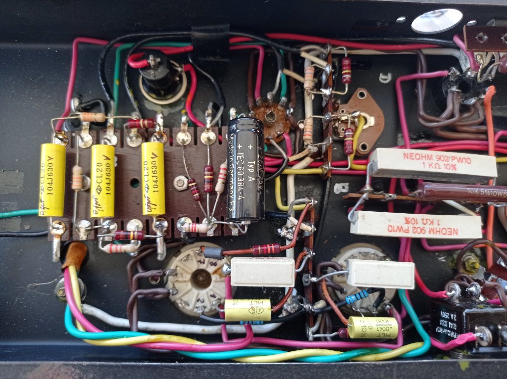

Voici quelques photos du bestiau...
Modifié en dernier par Patrick01 le 02 sept. 2023, 20:05, modifié 1 fois.
Messages : 8075
Re: Rénovation FBT Bassorgan EL503 - oscillation...
Les condensateurs "canettes" ont été changés ?
