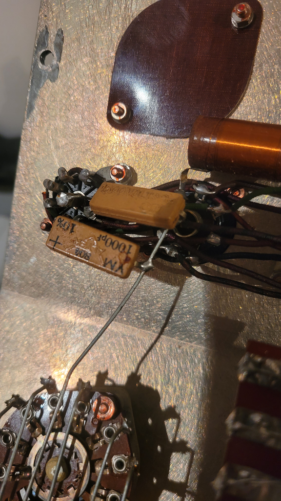

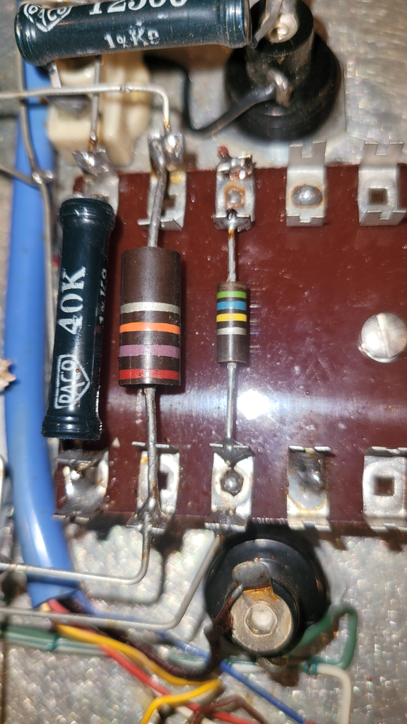

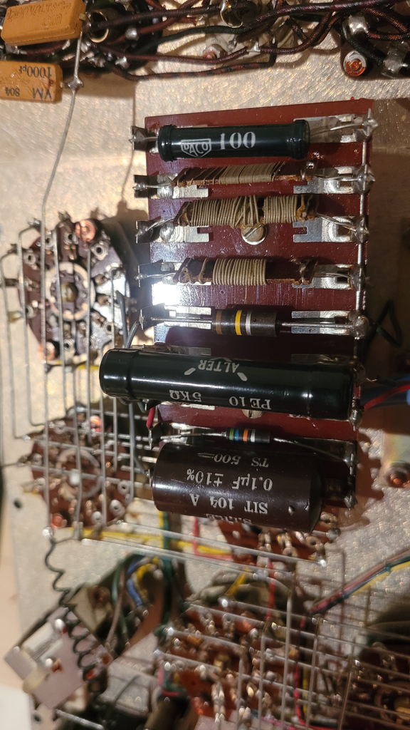

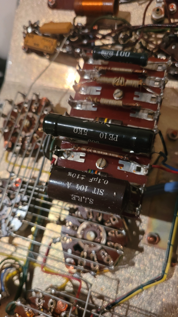

J'ouvre :
Il y a une quinzaine de résistances et quelques condos film, certaines bobinées avec du fil résistif, il faudrait les dessouder et les tester une par une, mais avant de faire une connerie j'ai regardé les schémas, et ce 310B ne ressemble pas toujours à ce qu'on trouve en ligne, certaines résistances n'ont pas la même valeur, pourtant tout à l'air d'origine.
J'ai nettoyé tous les roto-contacteurs avec de la bombe contact. Rien n'a changé.
Le cadran fonctionne bien, l'aiguille bouge sans soucis, aucun frottement.

Très chouette ce Metrix ! Bel exemple de câblage "en l'air" (pour partie).
S'il n'y a rien de bizarre visuellement au niveau des résistances et condensateurs, il reste le transformateur...

McColson a écrit :Il y a une quinzaine de résistances et quelques condos film, certaines bobinées avec du fil résistif, il faudrait les dessouder et les tester une par une...
Pour la plupart, pas la peine de les dessouder: on peut isoler une patte en jouant sur la position des sélecteurs.
Si le transfo est OK, je verrais quand même bien un problème sur un commutateur...

Bon alors j'ai bossé dessus ce soir (nuit), toutes les résistances carbones était hors spec (et certaines de très très loin !!!). J'ai changé les 4, et nettoyé tous les commutateurs avec attention. Toute les autres sont dans les clous.

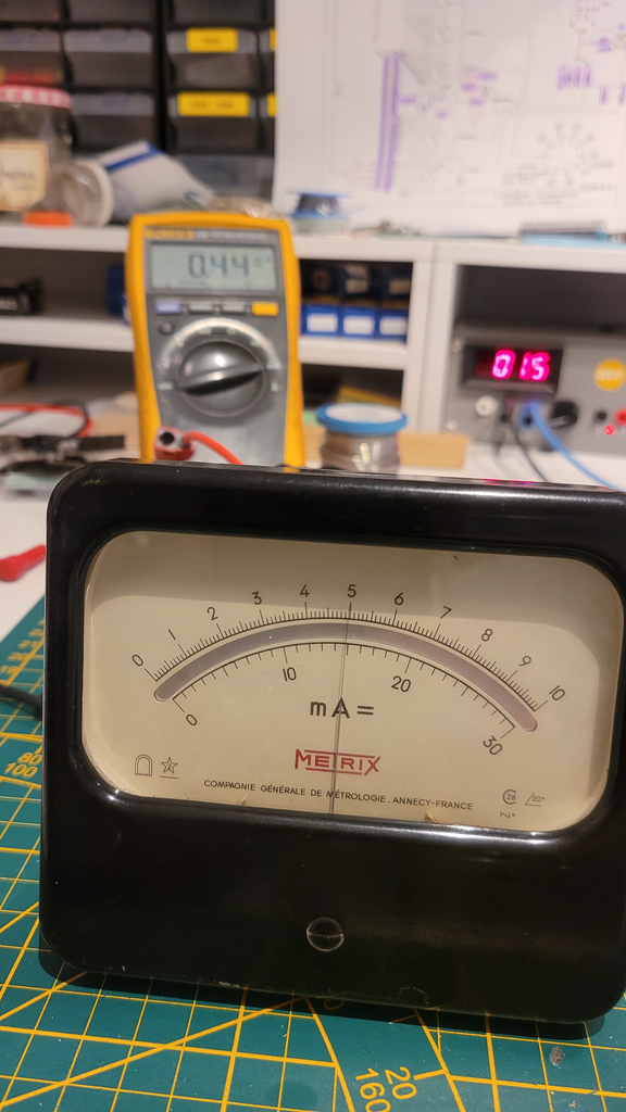

Il me reste une chose à vérifier, c'est R10 qui est en série avec le galvanomètre. Elle fait 15.6 ohms alors qu'elle devrait faire plus en 30 et 40 ohms normalement. C'est une résistance bobinée avec du fil résistif, les autres sur le même principe sont encore bonnes, donc y'a pas de raison, mais je vais vérifier avec le galva en série si on a bien nos 50 ohms.
Trouvé là :
http://www.forum-bleu.com/t3410-etalonn ... rix-310-bm
Galvanomètre:
Le schéma correspondant le représente (M1) comme un galvanomètre en série avec une résistance non valorisée (R9). En fait, cette résistance est un potentiomètre miniature (100 Ohms) qui permet de donner à l'ensemble une résistance de 50 Ohms et une déviation maxi pour un courant de 0,9 mA.
A/ La bobine du galvanomètre en elle même présente une résistance de 13 - 14 Ohms. Il faut ajuster ce potentiomètre à l'aide d'un contrôleur numérique pour obtenir précisément un résistance globale de 50 Ohms.
B/ Comme pour tout galvanomètre, on réglera éventuellement le zéro à l'aide de la vis de façade (réglage fin, le ressort arrière ajustant le '0' grossier).
C/ Ensuite, matériel de qualité oblige, la sensibilité du galvanomètre est réglable. Une vis centrale arrière permet d'ajuster un anneau métallique qui vient fermer plus ou moins l'entrefer du cadre mobile, réglant ainsi l'intensité du champ magnétique de ce cadre.
Pour le régler, on prendra une source continue stabilisée de 5 volts environ en série avec une résistance de 4,7 kOhms, un milli-ampéremètre de précision (contrôleur numérique par exemple sur le calibre 1 mA) et le galvanomètre Metrix par lui-même.
Régler la tension de 5 volts pour obtenir exactement 0,9 mA dans le circuit sur le contrôleur numérique et ajuster la vis arrière pour obtenir exactement la déviation 100 du galva.
Ces trois étapes permettent de calibrer l'élément de lecture, point indispensable car tout le fonctionnement est basé sur des diviseurs résistifs incluant l'impédance de ce galvanomètre.

McColson a écrit :C'est une résistance bobinée avec du fil résistif, les autres sur le même principe sont encore bonnes, donc y'a pas de raison, mais je vais vérifier avec le galva en série si on a bien nos 50 ohms.
Elle est "d'origine" (je suppose que le Metrix a été acheté d'occasion) ?
On peut "ajuster" ces résistances (à la baisse) en enlevant du fil ce qui pourrait expliquer une valeur plus basse que prévu.
... mais je vais vérifier avec le galva en série si on a bien nos 50 ohms.
Oui, c'est ce qui est indiqué de manière sibylline (mais je suppose qu'à l'époque, c'était clair pour les techniciens) sur le schéma, au-dessus du galva:
M1.(0,9mA.50Ω) soit 0,9mA pleine échelle pour 50Ω au total (avec R10).
Si R10 n'est plus dans les clous, il faudrait mettre un ajustable 100Ω multitours (le réglage serait plus facile et ne bougerait plus) genre Bourns bleu 22 tours (il supporte 1W), mais ça ferait moins "d'époque" (à moins que tu aies un vieil ajustable dans tes cartons).
EDIT:
Ou tu ajoutes une 22Ω ou 27Ω en série et tu ajustes la résistance bobinée en réduisant (progressivement :wink:) la longueur de fil résistif... (ça ferait plus "d'époque").

J'ai revérifié toutes les soudures, remis un coup de bombe contact sur les sélecteurs, et je me suis occupé du galvanomètre.
Pour info voici les références des résistances, ça servira tjs si qq'un passe par là :
J'ai donc mis le galvanomètre sur mon alim de labo, avec un milliamp en série (bah oui parce que sinon ça marche pas bien hein, rappel cours 4ème qd même :SM: ) et il est parfaitement réglé ouf, c'est déjà ça !
Idem à 4.5mA pour vérifié à mi course
Je remonte tout, le metrix fonctionne correctement à ceci près que les valeurs sont un peu basses :

Tu as vérifié que la résistance globale R10 + galva faisait bien 50Ω ?
Cela influe directement sur la valeur affichée par le galva.
Autre vérification possible: le fil bobiné de R10 ne toucherait pas la vis juste à côté ?
J'ai lu sur le net que la valeur du galva était une mesure moyenne ...
Oui, un galva mesure un courant moyen et non efficace (moyenne quadratique), mais les valeurs de résistances en tiennent compte pour que la valeur lue soit bien la "bonne valeur" (en continu).
Si la lampe ne redressait pas mono-alternance par principe, on ne mesurerait rien (valeur moyenne nulle en alternatif)...
