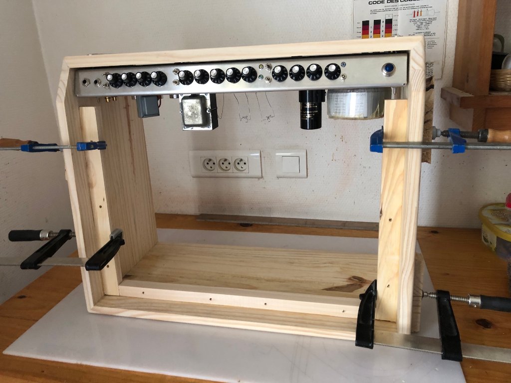

Merci Dilet, oui, ça sera plus safe. ça commence à prendre forme :)

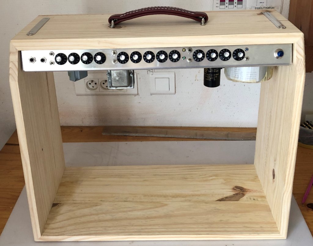

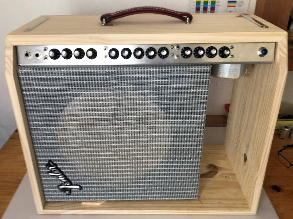

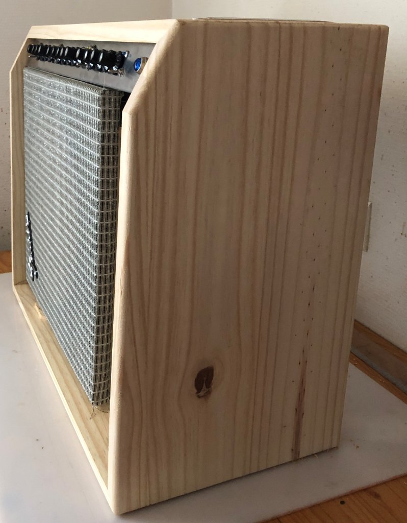

La façade est juste là pour tester l'alignement, d'ailleurs, y'a comme un petit souci d'angle entre le chassis et la découpe des cotés :shock:
J'ai certainement calculé 60° pour la découpe des cotés et l'angle du chassis est à 70°... Tant pis, je vais faire avec, en laissant déborder un peu la face avant HP par rapport au chassis. C'est pas si moche en définitif.
Je pense aussi mettre des rondelles plastique entre le dessus du chassis et la planche supérieure afin de laisser passer un peu d'air pour refroidir un peu plus l'intérieur.
C'est pas plus choquant que ça... et avec la laque rouge foncé ce sera probablement encore moins visible.
Et on verra plutôt le combo de face que de profil...
Bonne idée.
En effet, et j'aime bien le look avec le panneau HP qui déborde un peu de la façade du chassis, avec le grillcloth oxblood, ça devrait faire assez abouti. Quand j'aurai les moyens, j'investirai dans une sérigraphie noire style blackface.

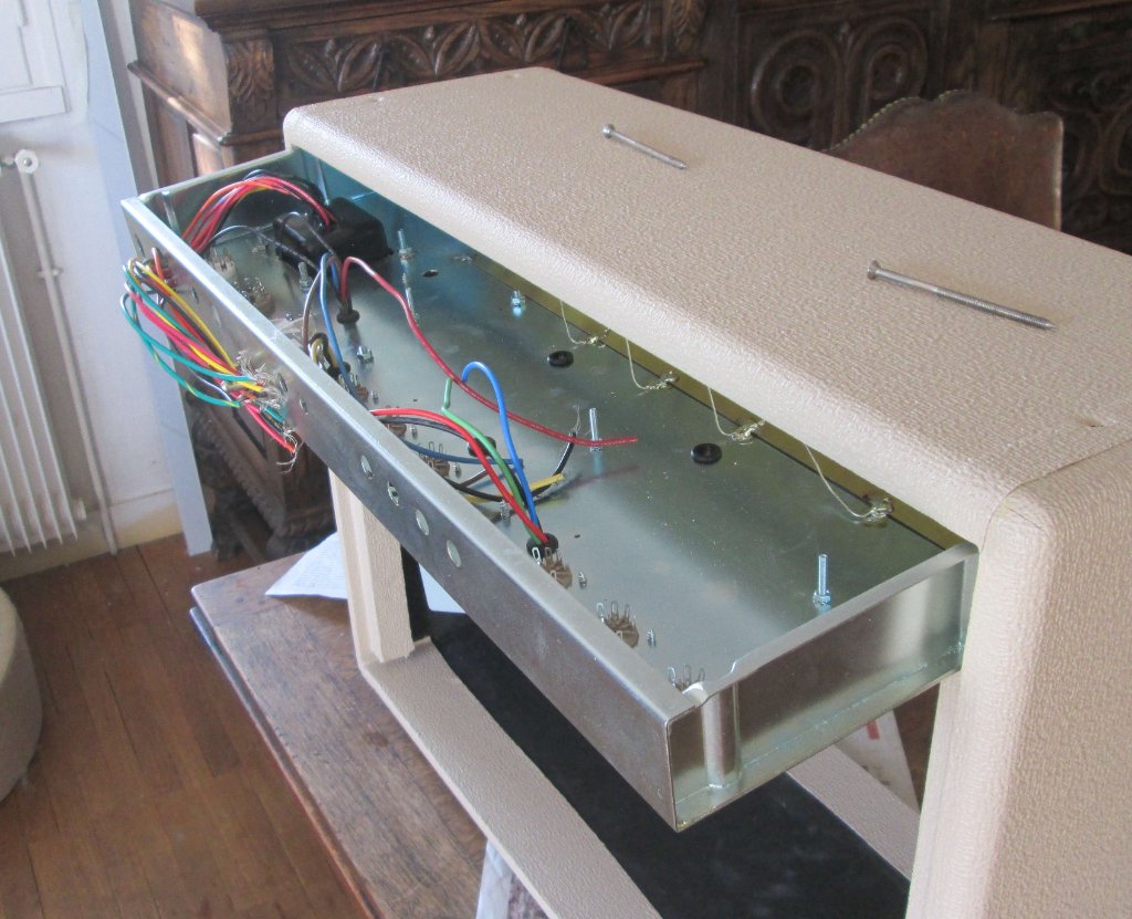

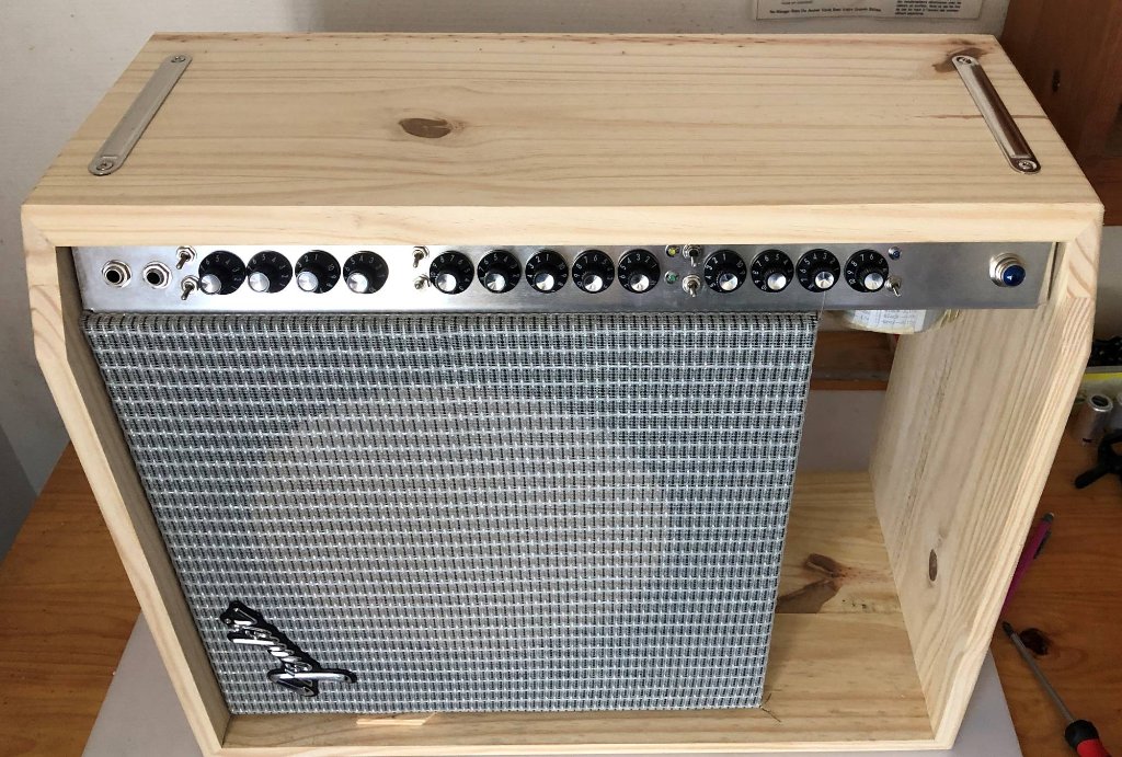

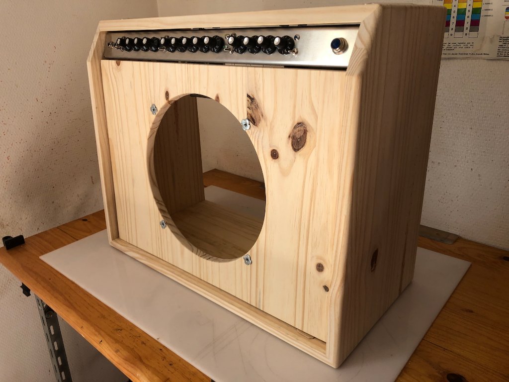

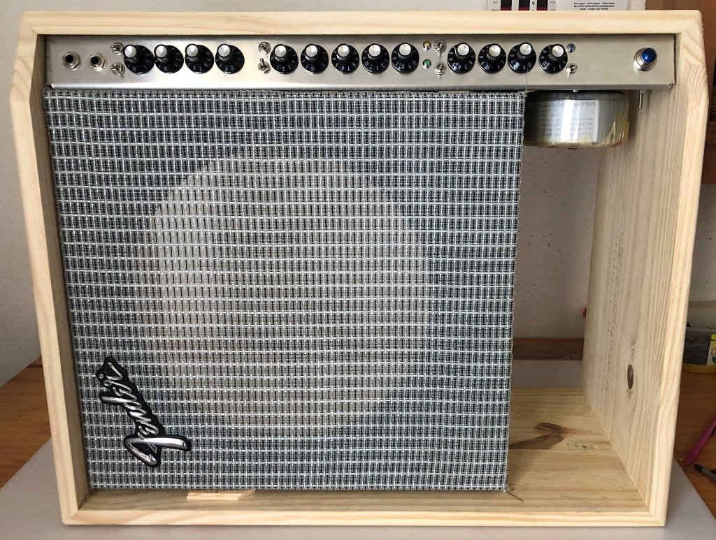

Bonjour à tous, reprise des activités après une pause estivale :)

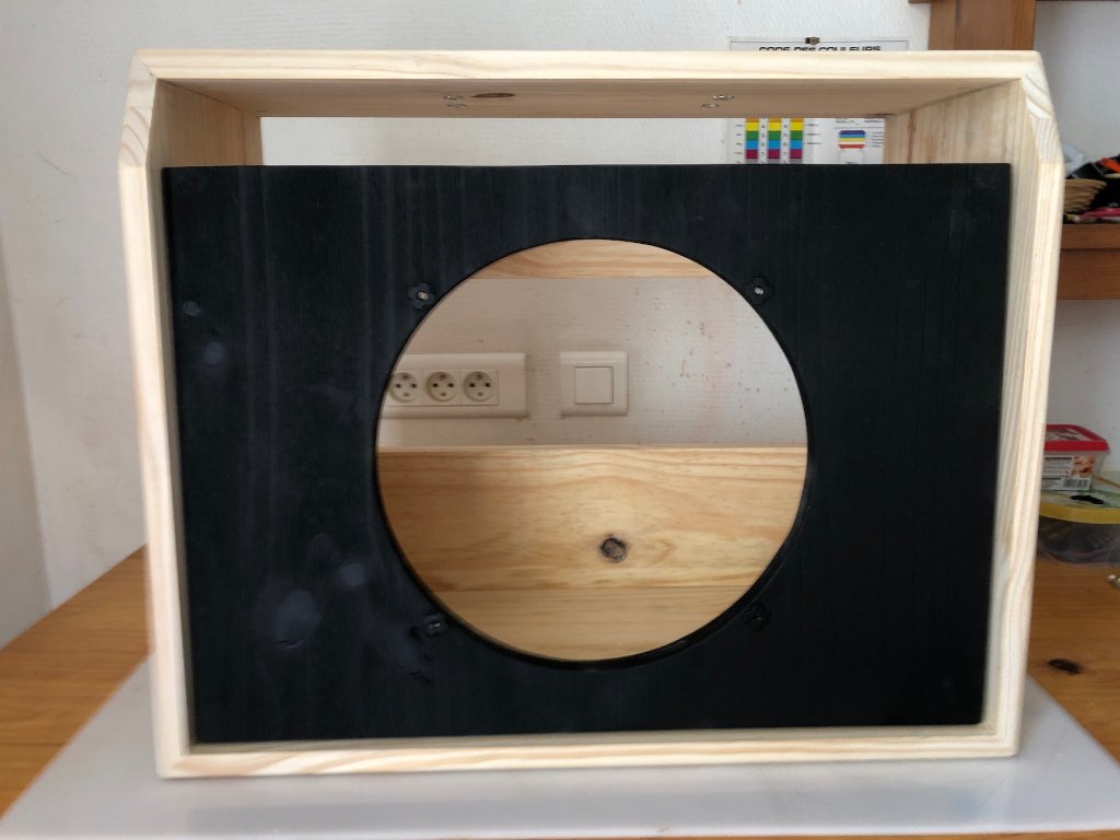

J'ai avancé sur le cabinet, il est complet, mais pas encore complètement assemblé car j'attends la livraison d'un aprêt durcisseur avant de le teinter et le vernir.
En attendant, voici quelques photos :
Messages : 1210

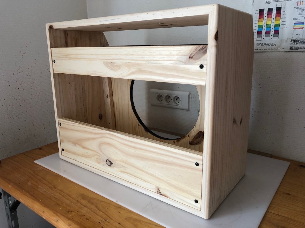

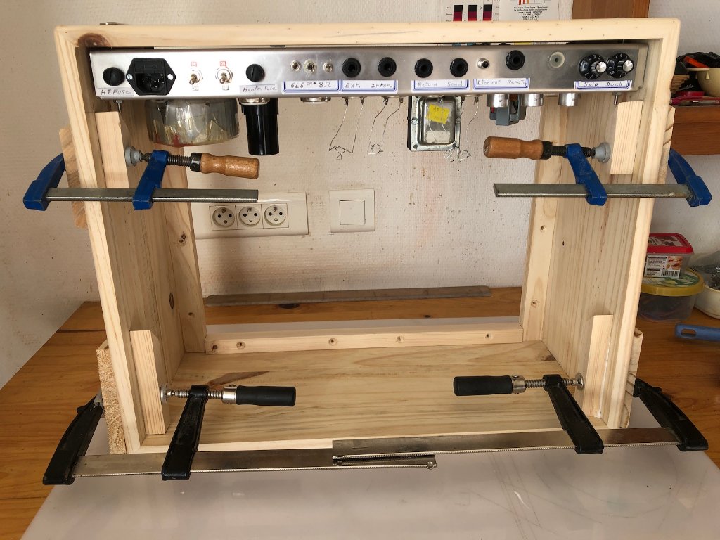

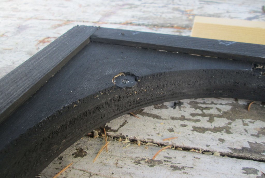

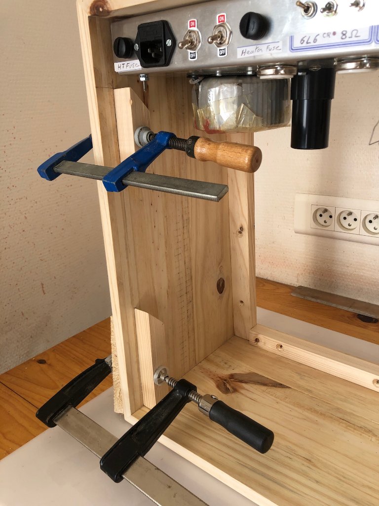

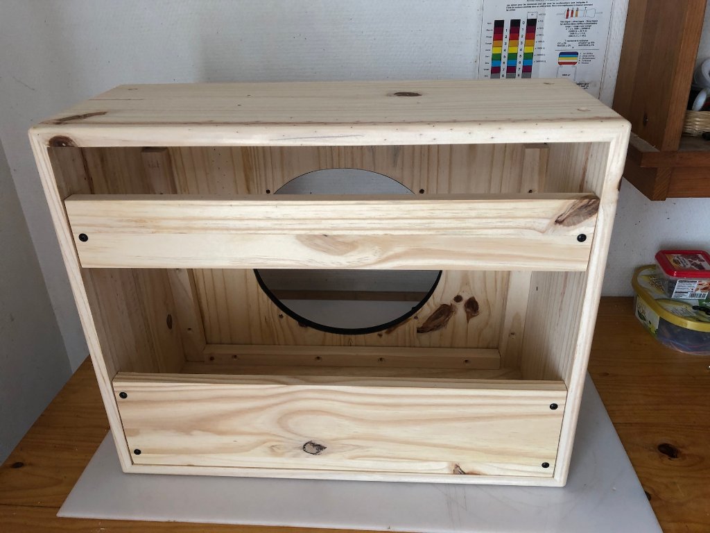

Deux trois remarques pratiques :

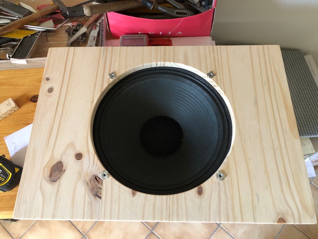

- le baffle en pin massif, mauvaise idée, ça risque de fendre verticalement. Il vaut mieux du CP, de bouleau si possible, ça ne fend pas

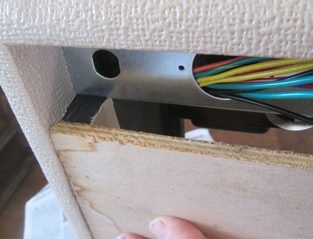

- pourquoi avoir biseauté les tasseaux sous le châssis ? Celui-ci doit pouvoir reposer sur les tasseaux avant et arrière avant de le fixer avec les grandes vis. On doit même pouvoir le tirer à moitié en arrière sans qu'il ne tombe !
- je vois du reste que tu as aligné les tasseaux arrière avec le bord du châssis. En fait, ces tasseaux doivent dépasser de 15 mm environ afin que le panneau arrière laisse un espace de circulation de l'air.
- sur le baffle il faut mettre un bois plat de 5x25 tout autour pour éviter que le grillcloth soit appliqué sur le baffle, ça peut créer des bruits de vibrations désagréables en jouant un peu fort.
- les écrous à frapper, il faut appliquer une goutte de colle à bois sur les griffes, sinon, en vissant si on pousse un peu, l'écrou risque de tomber !

Merci Rimlock pour tes remarques pertinentes.
Effectivement, je n'ai pas suivi les standards recommandés...
Pour le baffle en pin, je verrai si besoin pour le changer, il sera vissé une fois le grilcloth agraphé, et non collé donc interchangeable. je vais mettre une baguette plate tout autour comme tu l'indiques, cela consolidera peut-être aussi un peu et limitera le risque de rupture. A noter que les amplis Musique Industrie Charlie (Cf marcel Dadi) avaient un baffle en pin, mais peut-être qu'il était collé et doublés de contreplaqué à l'intérieur...
Oui, ça c'est valide lorsqu'on ne dispose pas de composants sous le chassis (transfos, capa de filtrage) qui empêcheraient de faire reculer le chassis vers l'arrière. Dans mon cas, le transfo torique bloque le passage donc du coup, j'ai bizeauté le haut des tasseaux pour l'esthétique, ainsi, on ne les voit pas de l'extérieur, et cela aide à la manip pour retirer le chassis du cabinet. Le panneau arrière du haut ne vient pas au niveau du bas du chassis pour que le cable HP puisse passer derrière.
Donc oui il y a des erreurs de jeunesse, mais assumées lors du démontage et remontage du chassis, qui nécessite aussi de retirer d'abord le HP...

Rimlock a écrit : 21 août 2024, 18:41 - pourquoi avoir biseauté les tasseaux sous le châssis ? Celui-ci doit pouvoir reposer sur les tasseaux avant et arrière avant de le fixer avec les grandes vis. On doit même pouvoir le tirer à moitié en arrière sans qu'il ne tombe !
Ouaip, bien pratique en effet pour éviter que tout ne se casse la g* quand on enlève les vis !
Rimlock a écrit : 21 août 2024, 18:41 - sur le baffle il faut mettre un bois plat de 5x25 tout autour pour éviter que le grillcloth soit appliqué sur le baffle, ça peut créer des bruits de vibrations désagréables en jouant un peu fort.
C'est particulièrement flagrant sur les cab pour guitares basses. En amplification guitare, je n'ai jamais trop constaté ce désagrément (les Vox, pour ne citer qu'eux, ont leur grillcloth plaqué sur le baffle, par exemple.
Rimlock a écrit : 21 août 2024, 18:41 - les écrous à frapper, il faut appliquer une goutte de colle à bois sur les griffes, sinon, en vissant si on pousse un peu, l'écrou risque de tomber !
Tiens, bonne idée ! Je n'y avais jamais pensé :oops: et j'ai toujours peur de laisser tomber le "t-nut" entre le grillcloth et le baffle en cas de changement de HP :mrgreen:

Zazman a écrit :Pour le baffle en pin, je verrai si besoin pour le changer, il sera vissé une fois le grilcloth agraphé, et non collé donc interchangeable. je vais mettre une baguette plate tout autour comme tu l'indiques, cela consolidera peut-être aussi un peu et limitera le risque de rupture.
C'est vrai que le sens des fibres du bois est mal choisi pour le baffle, cela aurait été moins critique tourné de 90°; c'est le genre de détail dont on ne s'aperçoit qu'une fois faite la découpe pour le HP... :?
Comme le devant est peint, si tu as suffisamment de profondeur, il y a aussi la solution de contre-coller un panneau de CP de 3 ou 5mm à l'avant; avec la baguette, cela devrait bien renforcer le baffle et tu conserves l'aspect "bois massif" pour l'arrière qui sera (un peu) visible.
Bonne idée ! effectivement, mieux vaut prévenir que guérir :) je n'ai pas encore eu le temps de me consacrer au projet depuis les vacances mais c'est la dernière ligne droite alors je vais m'y remettre d'ici peu :)
Messages : 345
Message non lu par dilet »
Et comme les écrous à frapper seront pris au milieu du "sandwich", plus aucun risque de chute lors des remontages du HP... :wink:

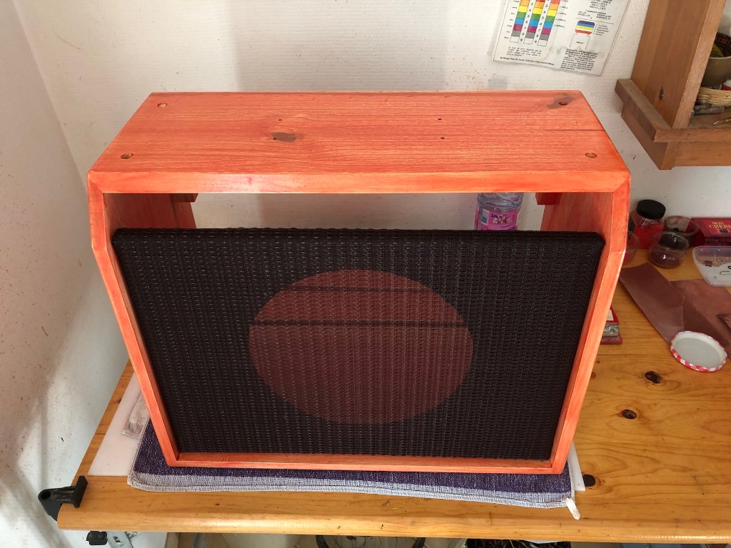

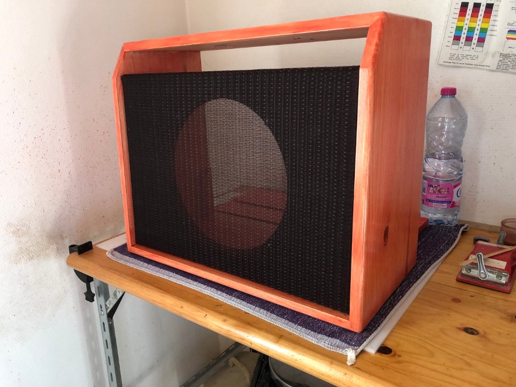

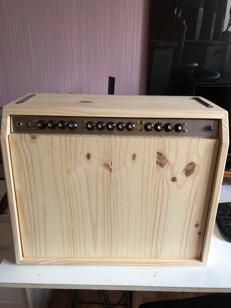

J'ai enfin trouvé du temps de travailler sur mon ampli, j'ai appliqué du fond dur /ponçage en 4 couches.
J'ai ajouté un peu de colorant rouge (pigments) à chaque couche pour obtenir une couleur un peu plus orange.
Il me reste à passer un vernis brillant, soit incolore, soit acajou clair pour foncer un peu l'ensemble (ou pas selon le rendu), je fais des essais sur le dessous.
En l'état, Il apparait plus jaune à la lumière artificielle et plus rouge à la lumière du jour (photos)
