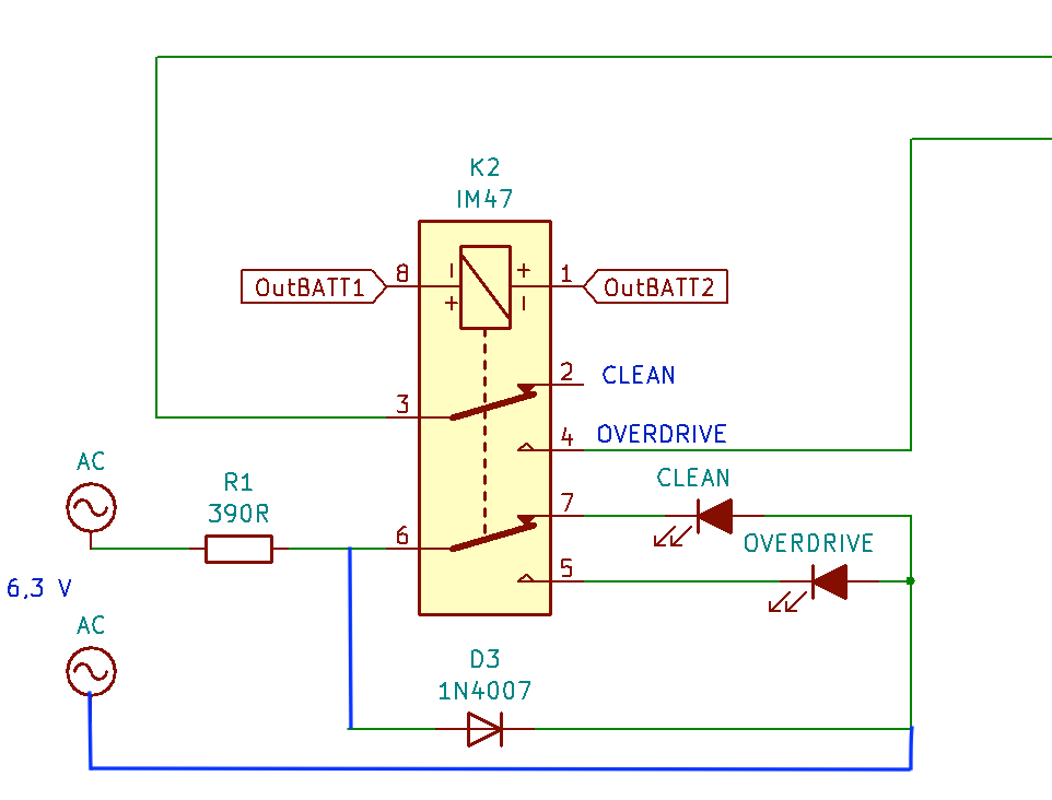

Merci Dilet. Je n'avais pas fait gaffe. J'ai pris deux LEDs au hasard sur mon montage et ouf, ça marche. Voici une correction simple qui marche avec toutes les LEDs : tension inverse < 1V ! :siffle:

jptrol a écrit :Voici une correction simple qui marche avec toutes les LEDs : tension inverse < 1V !
Le schéma qui correspond à cette correction me semble plutôt être celui-ci: :oops:

Voici une liste de LEDs dont la tension inverse est limitée à 5V ( liste dans l'application LTSpice) :
Pour le schéma , Dilet, les deux fonctionnent. Le tien a l'avantage de brider à 0.7 V la tension inverse quel que soit le type de diode que tu utilises.
Dans le mien la tension inverse dépend du type de LED mais ne dépasse jamais 2 V. Il a seulement l'avantage d'avoir un fil de moins , avantage qui tombe si on fait ça sur PCB.
Au bilan ce que tu proposes , c'est mieux. :wink:

jptrol a écrit :Dans le mien la tension inverse dépend du type de LED mais ne dépasse jamais 2 V. Il a seulement l'avantage d'avoir un fil de moins, avantage qui tombe si on fait ça sur PCB.
Comme il y a souvent plusieurs choses à commuter quand on en arrive aux relais, les fils en moins simplifient - un peu - le câblage.
En l'absence de PCB, ça reste une option à considérer... :wink:

Ne pas oublier que la polarité doit pouvoir être inversée pour basculer dans l'autre sens ! Donc ponter la LED et ne pas monter la diode :ugeek:
