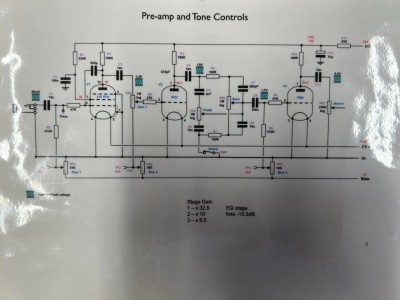

Hello les geeks... Tombé par hasard là dessus, et ceci m'a paru interessant. Ne pas tenir compte des tubes eux meme, comme du reste du montage, c'est pour l'exemple, mais le systeme de bias ajustable par étage est tres rarement employé et fait preuve d'un "pas con" en permettant d'ajuster chaque étage en pourcentage d'harmoniques, voire de disto, etc...Les cathodes des tubes concernés sont directement reliées à la masse et en plus ceci ne necessite que tres peu de moyens...juste quelques ajustables à la place du couple traditionnel Condo/resistance de polar
