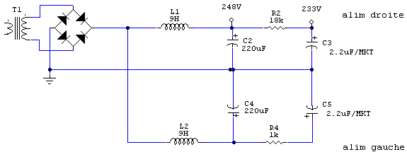

j'ai remis a niveau hier mon ampli SE en ECL82 1W en triode (une seule lampe par voie) qui avait un probleme de buzzz : un filtre en pi en plus dans l'alim et le buzzz a disparu :D . pourtant mes enceintes ont des HP large bande de 99dB.
http://www.projetg5.com/upload/charpy/hifi/ampliV1.gif
le chauffage est en alternatif mais ca ne pose aucun probleme avec des bonnes torsades et un parcours alternatif bien perpendiculaire au trajet du signal.

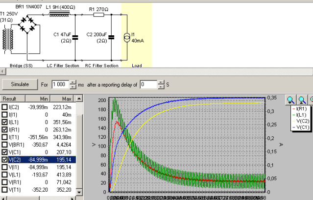

Ca c'est pas normal, à force de coller des PI, on passe en ordre II et c'est comme ça que francoix a fumé un 50VA ESO sur son préamp 4 canaux.
Passes moi ton schéma d'alim actuel et les caractéristiques du transfo, je crains de la satu magnétique pour qu'ils vibrent.

voila pour tout le monde :
Jojo
http://www.projetg5.com/upload/charpy/hifi/alim3.png

schema : http://www.projetg5.com/upload/charpy/hifi/ampliV1.gif
alim (a laquelle il faut rajouter 47µ/270r apres les selfs - voir jojo)
http://www.projetg5.com/upload/charpy/hifi/alim2.gif
