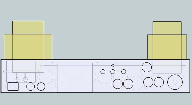

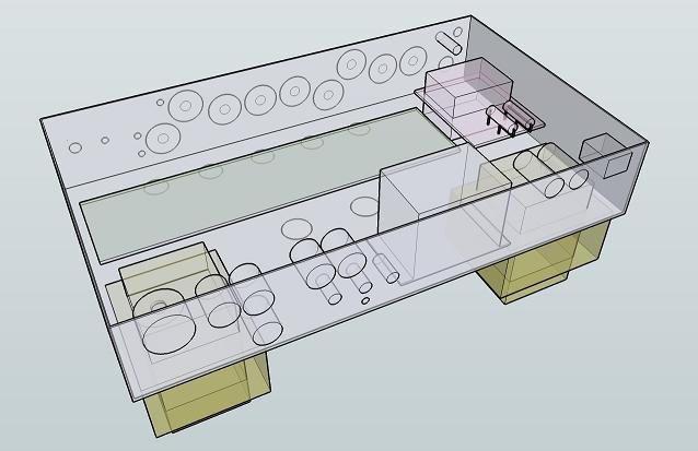

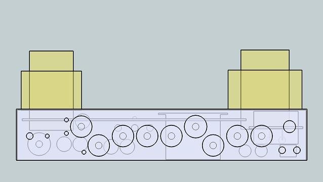

Voici les dernières mises à jour:
Vue d'ensemble
Vue de face:
Entrée guitare sur la gauche, marche/arrêt sur la droite.
Boutons du haut: gain & volume canal A
Boutons du bas: idem canal B
Boutons du milieu: égalisation commune
Vue de derrière:
Sur la gauche: arrivée secteur et fusibles
Au milieu en haut: mesure et réglage polarisation.
Au milieu en bas: sortie & entrée boucle d'effet
A droite en haut: arrivée pédalier
A droite en bas: sorties HP & sélecteur d'impédance.
Y a t-il des erreurs d'implantation, des points à améliorer, et y aurait-il un avantage à intervertir la bobine avec la plaque alim.?
Vue d'ensemble
Vue de face:
Vue de derrière:
Modifié en dernier par Shepiock le 06 avr. 2021, 19:22, modifié 1 fois.
non je ne penses pas...
tu va pouvoir sortir la perceuse et autres emporte pieces maintenant!!
ça devrais rouler
et puis si vraiment il y a des soucis de fonctionnement dus à l 'implantation
il te suffira juste de refaire un chassis, c' est pas bien grave
envois quand meme si tu peu ,un layout dessiné, qui sera la reproduction exacte de ton cablage, on sait jamais..
ça devrais rouler
Et bien moi dans ce cas là je ne fais pas comme ça et ça marche à tous ls coups !fait quand mème gaffe au chauffage des tubes préamp , les cables passent prés de la carte et des pots, torssade les bien ,et plaque les au maximun sur le chassis, quitte à les coller
Je torsade mon chauffage en faisant en sorte que cela fasse un toron au dessus des lampes (en gros à 4 ou 5cm) ainsi je passe le plus loin possible de tous le reste. En même temps pour pousser le upgrade au max, tu pourras par la suite mettre de l'alu ou du cuivre auto-collant dans le fond du cab qui recevra le chassis ainsi tu isoleras ton montage sur tous les plans.
Sur ton image 3D on dirait que la plaque préamp chevauche les lampes, est-ce un effet de perspective où une réalité ?
A part ça, ça me semble pas mal.
