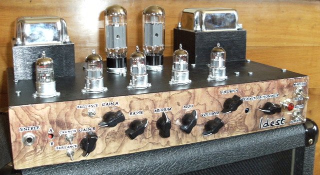

Une photo de l'extérieur: Manque le potard de présence et l'interrupteur de cde de canal
