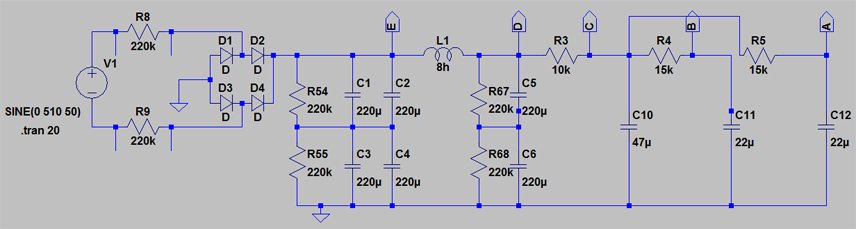

Après 2 ans de bon et loyaux services sans problème, un enroulement de la HT s'est mis en cours circuit sur le transfo de puissance alors que j'étais en mode attente.
Résultat je prends ce joli transfo, je le mets à la poubelle et j'en rachète un autre. :evil:
Nouvelles spécifs du transfos:
6,3V-1A pour le circuit de commande et le témoin de mise sous tension
6,3V-5A pour le chauffage
360V-350mA pour la HT
50V-100mA pour la polarisation.
Nouveau schéma avec un fusible sur une branche de la HT entre le transfo et l'interrupteur:
J'espère que celui-là me durera plus que 2 ans!
[Edit]
J'ai finalement enlevé les 2 capas en parallèles pour ne laisser que les 2 capas en séries au point D. Le transfo et les diodes me disent merci.
Modifié en dernier par Shepiock le 06 avr. 2021, 19:51, modifié 2 fois.
Re: [Ampli Réalisation] SLO 50 Clone
Perso je ne cautionne pas cette alim. Pour les 50W que j'ai pu étudier, de souvenir il fallait au moins le double de courant AC pour garantir un bon fonctionnement.
Bah t'avais prévenu en dec 2009 :mrgreen:
Il te fera bien plus, demande à ESO l'optimisation de la HT en indiquant les 350 mA minimum qouique là t'es déjà pas mal gonflé: 174VA c'est surement une carcasse de 150.
De souvenir, j'avais fait prendre à Philou un 250VA pour l'hiwatt 50 qu'il avait réalisé, 450mA en 360V

vitriol82 a écrit : Bah t'avais prévenu en dec 2009 :mrgreen:
Monté en 6V6, avec un volume à 9H au maxi, et en mode attente, il y a quand même des trucs que j'ai du mal à comprendre.
vitriol82 a écrit : Il te fera bien plus, demande à ESO l'optimisation de la HT en indiquant les 350 mA minimum qouique là t'es déjà pas mal gonflé: 174VA c'est surement une carcasse de 150.
C'est une carcasse de 240VA. Sur la HT, j'avais demandé 350mA mini et la mettre au max. Visiblement ils se sont arrêtez à 350mA.
Hello !
Pourrais tu structurer le premier post, quand tu auras le temps, en suivant ce gabarit :
Oui, ça sera plus clair!
J'ai reparcouru le sujet, pas vu de 6V6 sur les photos et la polarisation devrait être bizarre avec ces tensions.
Ce qui a peut être fatigué ton TA, c'est l'erreur de câblage du début entre "écran" et les écran UL qui a provoqué les cours circuits sur la HT.
Du coup on ne connait pas quelles sont les caractéristiques exactes du 1er transfo, il y a des infos contradictoires
