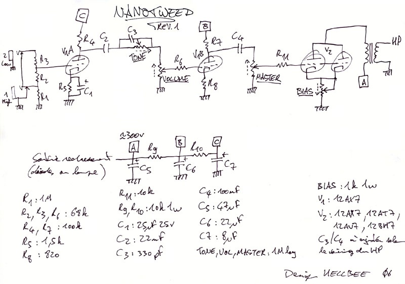

Et c'est quoi l'impédance primaire du transfo de sortie?

Bonne question plutôt. Autant pour les lampes de puissance la tension d'anode max c'est la tension d'alim et elles sont taillées pour encaisser les surtensions liées à l'effet de self du transfo, pour les lampes de préamp prévues pour être chargées par des résistances maintenant que tu en parles je me pose aussi la question. Sont elles prévues pour encaisser les surtensions du transfo ? Le débat est lancé :P

J'ai tracé une droite de charge avec la 12AU7 à 220V/10mA et j'ai environ 0.25W sur Za = 11k (environ hein) mais je pense qu'on peut pousser à 0.3/0.35W si on veux (:lol: quelle violence).
Je pense que la 12BH7 est plus adaptée à cette configuration, j'ai trouvé des datasheets ou ils donnent 450V max à l'anode, c'est plus raisonnable.
Pour info, une 12AX7 ne donnerait même pas 0.1W alors qu'une 12AT7 serait plus dans les 0.2W mais pour les deux je vous raconte pas l'impédance primaire qu'il faut. Bien sur j'ai tracé avec des droites qui font que mes lampes ne dépassent pas les 300V (ou pas de beacoup).

oui le bias fait le yoyo et c'est du génocide de le régler à l'oreille, oui il faut pas dépasser 300v en tension d'anode sur des 12AX7, et oui il faut calculer l'impédance au primaire du transfo de sortie. sur mon nano, de mémoire je dois être à environ 7k.
une lampe de puissance trop chargée, ça ne dure pas bien longtemps (l'anode crame très vite) ; hors là depuis 2006 j'ai jamais changé de lampes dans mon nanotweed ... bon je m'en sers pas souvent mais il a quand même quelques dizaines d'heures de vol donc pas de soucis pour ça.
pour les inquiétudes sur les 12A*7 à supporter les pics, y a pas de soucis particulier : ce qui différencier une lampe de préamp et une lampe de puissance, basiquement, ce n'est rien d'autre que l'équilibre entre gain en courant et gain en tension : en puissance on cherche surtout à avoir du courant pour obtenir de la puissance sans tout saturer, en préamp on peut chercher à avoir plein de gain pour éviter de multiplier les étages. au delà de ça une triode de préamp et une triode de puissance, c'est bien pareil, et on gère le bias pour obtenir l'équilibre qu'on souhaite.

Bonsoir, envie de bricoler le week end dernier. J'avais un peu de temps de quoi faire un Nanotweed, donc j'ai fait un Nanotweed.
Alim 260V, transfo de sortie 9k et des bananes.
Petites entorses au schéma d'origine:
Les capas d'alim sont un poil plus grosse (j'avais que ça)
Et pour le tone j'ai utilisé le système du princeton 5D2 (il me semble)
Le schéma:
http://sites.google.com/site/nanotweed/ ... _tweed.pdf

si t'as le temps de jouer du fera souder tente le tone stack d'origine. pour moi ça a été le gros coup de cœur et vraiment ce qui donne le (mauvais) caractère un peu grincheux à la bestiole :D

Quelqu'un à conserver le 1er schéma du nanotweed ? Imageshack et consort ont encore fait des dégâts !
Re: [NANO] Nanotweed
Voici ce que j'ai retrouvé dans mes archives :
