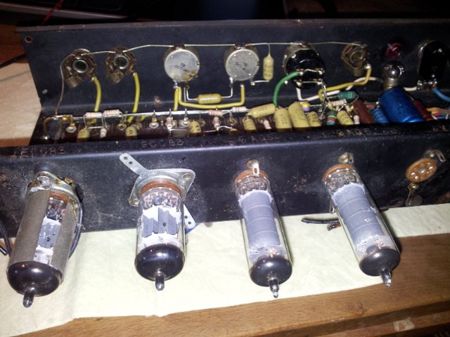

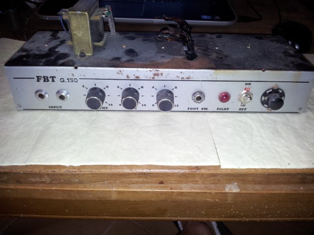

Re: Ampli 15 w FBT 150
Bonjour a tous et toutes,
Je sais que cette page commence a dater, mais au cas où, je cherche désespérément des conseils pour réparer cet ampli dont l'alime à cramé, est-ce possible ici?
Voilà au cas où je vous explique (et au passage désolé pour le manque de thermes techniques mais mes connaissances sont limitées):
On m'a prêté cet ampli qui prenait la poussière depuis très longtemps, alors je l'ai branché en rentrant chez moi, le son me plaisait beaucoup, ça craquait des que je touchait les potards, mais rien n'avait l'air de dysfonctionner..il manquait une lampe, la dernière 6x4 mais je crois que c'est normal.
Là je baisse juste le volume le temps d'aller faire un truc et quand je reviens, genre 20minutes après la pièce était enfumée et ça puait le plastique fondu. J'ai tout débranché et voila le résultat en photo.
Donc si quelqu'un se sent apte à m'aider, je lui en serait très reconnaissant. si qqn possède un schéma ou mieux les références de l'alim ça serait génial.
. Et si je peux abuser, de l'aide pour brancher la nouvelle alim serait bienvenue. j'ai d'autres photos.
En espérant que quelqu'un puisse m'aider, bonne continuation.
