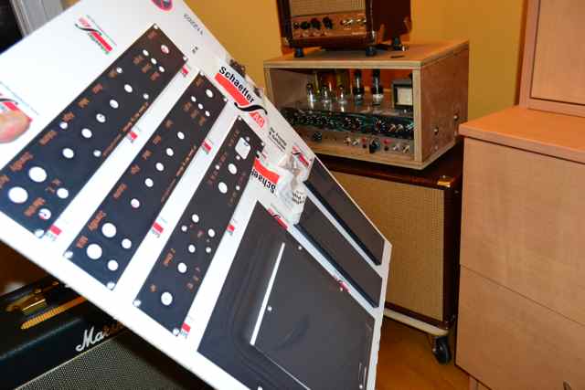

Par ailleurs, rien ne me gave plus que de paumer un ou deux week-ends à percer des trous jamais vraiment ronds dans des châssis hammond. Aussi ai-je opté pour un boîtier de chez Schaeffer. Bon, ça coûte un peu, mais après, quel bonheur !
Ils un un système de profilé qui permet de faire des boîtiers plats (52mm de hauteur), ce qui va très bien pour mon slimline.

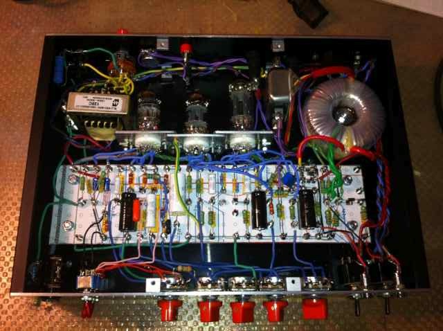

Et puis j'ai décidé de me faire plaisir, va pour un turret board ! J'ai choisi une plaque prépercée chez Tube Amp Doctor (TAD) _ je n'ai pas trouvé l'équivalent chez Dirk_ qui comprend 7 rangées de 27 trous, de quoi disposer les turrets au petit poil.
Il n'y a aucune tête de vis apparente ! J'avait réalisé un gabarit sous forme d'une plaque en plastique pour faire un montage à blanc des différents éléments. Je me suis alors rendu compte que l'ensemble s'insère pile poil dans le boîtier, et tient avec les seules vis des pieds en caoutchouc.
L'avantage des façades vissées sur profilé, c'est que tu peux travailler dessus en les posant bien à plat, l'accès en est grandement facilité, notamment pour câbler les potards, jacks et switches. Ah oui, le zinzin entre les tubes et le transfo torique est un filtre SCHAFFNER, RLC qui filtre les perturbations du secteur : je ne risque plus de choper la radio !
Tout allait bien et la bête a fonctionné du premier coup ! Un son saturé phénoménal (je joue du Santana avec des simples bobinages
