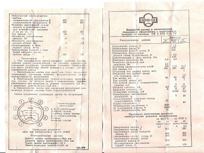

ahaha vous avez de la chance que j ai acheté une paire de 6P14P-EV ... :roll:
:mrgreen: :lol:

Heu ...

Qu'est_ce qu'il y a? Tu as oublié tes lunettes....
Si tu as besoin, j't'explique....

Vodka Dada , Kalachnikov Niet niet :lol:
