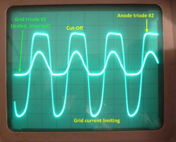

Pour illustrer un peu (j’avais capturé ces courbes sur la triode n°2 d’un Laney GC30, de mémoire ...)
Dans le cas du « grid current limiting », la déformation du signal se fait dès la grille d’entrée du tube (commentaire en vert), et le tube amplifie ce signal déformé en entrée.
Dans le cas du cut off, ça sature en sortie du tube ...
