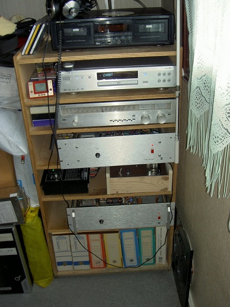

je sais pas , j ai ca comme montage " DIY "TheGottferdom a écrit :N'y a-t-il pas une relation mathématique entre le WAF et le nombre de boutons sur ledit appareil aussi?jmd_91 a écrit : grand coup de watt audible ...
