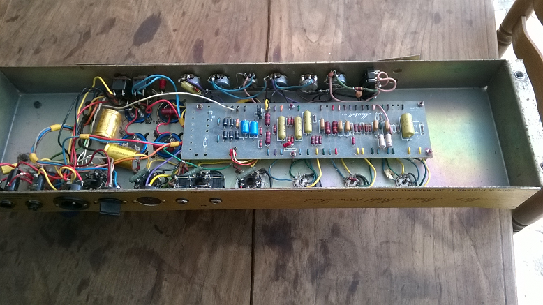

Je mets une petite photo pour l'éducation des jeunes:

La photo est un peu petite, je n'arrive pas à bien voir ce qui se passe avec les condos dorés qui ont été rajoutés. On dirait qu'il y a un beau bordel par là-bas !

Les condos dorés ont dû être ajoutés il y a quelque temps déjà pour retarder le changement des condos d'origine... Je les ai déjà virés!
Je dois remplacer tous les condos chimiques, tous les potars (trois types différents...) des portes-fusibles, selecteur tension/impedance, ENORME nettoyage... Il y a du boulot!
