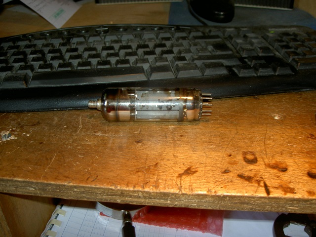

Comme j'ai fait la bêtise de rompre l'étanchéité d'une 6N2P en la manipulant un peu durement :roll: , j'ai pris une photo afin d'illustrer le fameux "getter" devenu blanc, à quoi on peut reconnaître qu'un tube est foutu. Cela dit, ça ne fait aucun doute, même si on n'est pas averti :mrgreen: !
C'est clair comme ça, non?

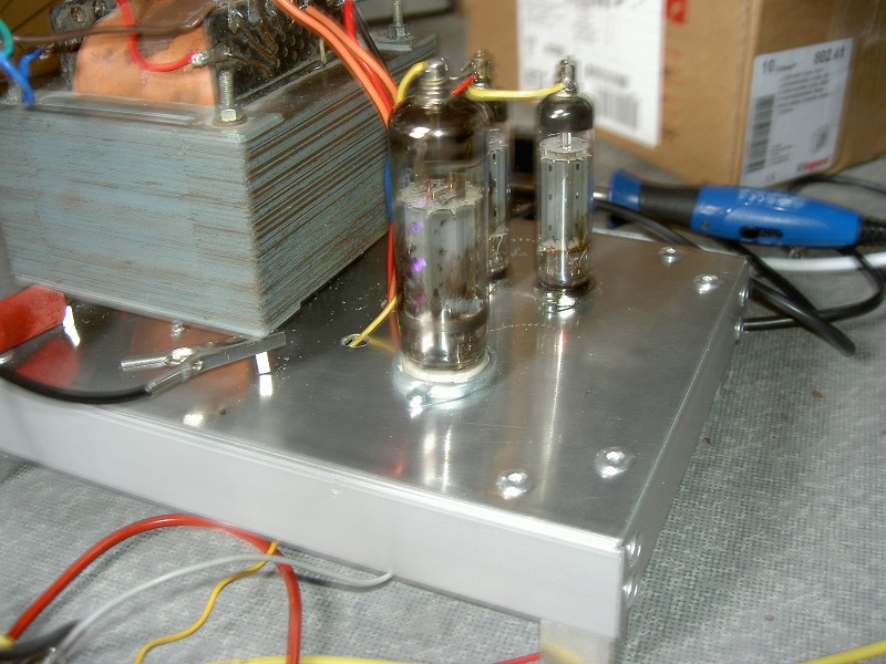

dans une même série , j ai ca ...
la , c est sans appel , la G2 est en court-circuit avec l anode 8O
ca , c est l année dernière ou j essaye d apprendre a faire un ampli :mrgreen:
et toujours sur le même ampli pour l avoir lessivé après quelques semaines .
:roll:

Pote Gui a écrit :Salut tout le monde!
Il m’est arrivé la même mésaventure il y a qq jours avec une 12AT7 (j’ai pété le « picot ») => devenu blanc aussi :mrgreen:

Quand elles sont toutes pâles comme ça c'est qu'elles sont pas contente.
Ça m'est jamais arrivé d'en casser mais j'en ai eu une dans un lot trouvé je sais plus où mais pour le prix…
