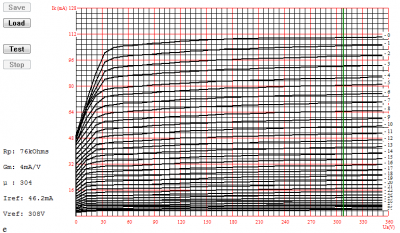

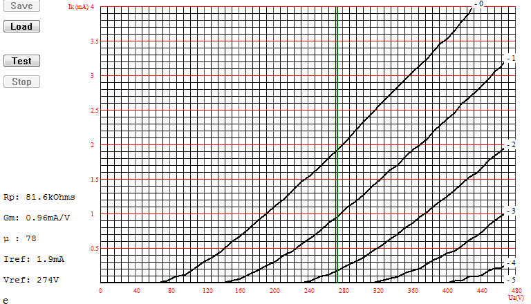

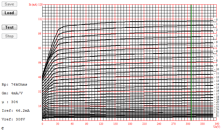

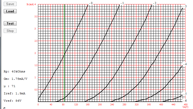

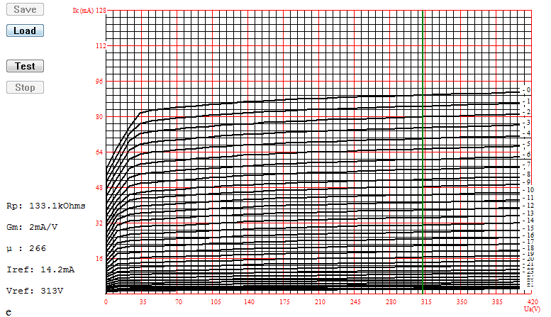

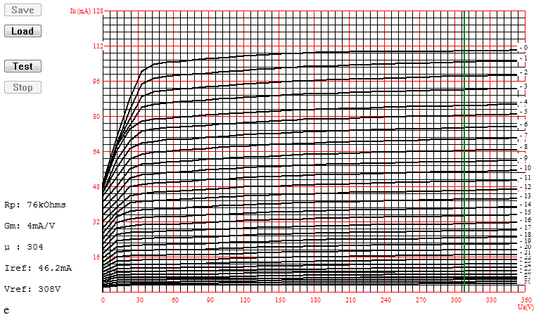

Simplement pour dire que j’ai monté le traceur de radioelec, il doit fonctionner en impulsion, je pense (quoique ?). Je suis intéressé par les courbes et curieux de ce que ça peut donner, ce genre de module. Et puis, je me dis que le jour où ma vieille pétoire Hickok tombe en panne, je serai bien emm*é. Bref, mon montage n’est pas encore totalement opérationnel (je dois encore régler des problèmes avec certaines pentodes de puissance), mais les relevés de courbes entre tube neuf et tube rincé (qui fonctionnent encore un peu néanmoins) sont quand même assez significatifs (je me fie surtout aux courbes, plus qu’aux données calculées à gauche, qui sortent parfois des données un poil bizarre ... mais c’est peut-être moi qui règle mal le bazar). En fait, si on compare les courbes obtenues avec les courbes des datasheet, pour les bonnes lampes, c’est cohérent, pour les lampes rincées, on voit qu’elles sont bien rincées au niveau du courant d'anode !

Ah ben ouich! Ça saute carrément aux yeux. Est-ce que tu as pu comparer les tracés des courbes en installant le tube dans un ampli et en relevant les tensions, histoire de voir quelle marge d'erreur on a?
