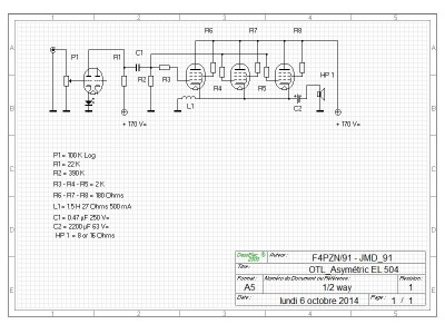

ça m'a l'air sympa, tu as un schéma ? L'OTL ça m'a toujours interloqué...
jmd_91
Messages : 365
Re: un petit OTL
Message non lu par jmd_91 »
Hello McColson ,
oui , celui au quel je suis dessus , pas finaliser mais les résultat sont pas si mal .

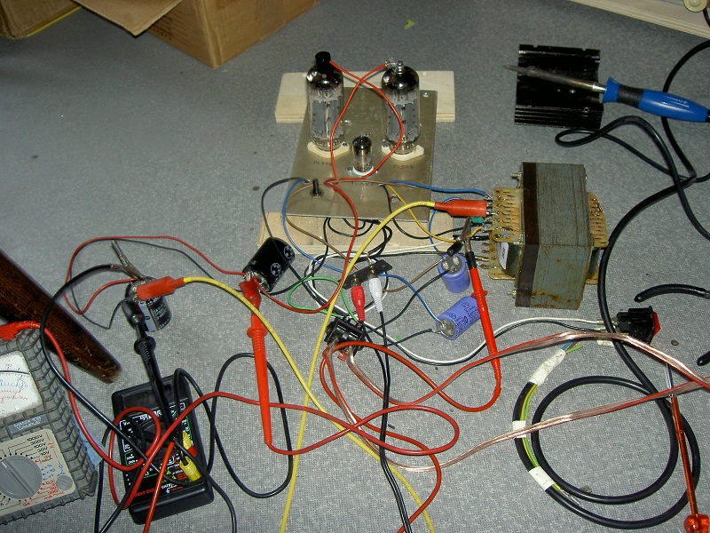

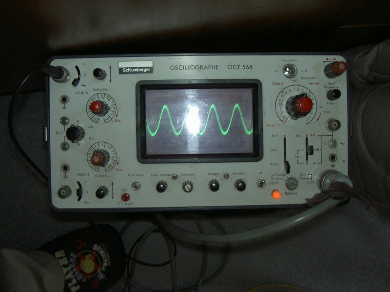

les valeurs lu sur l oscillo a 150 V= avec 300 mA de conso sur chaque EL 519 8O
j attend de finaliser mes test , on peut sous réserve en faire des plus puissant mais les OTL sont réputer " Tueurs d HP " , donc faut y aller doucement dessus

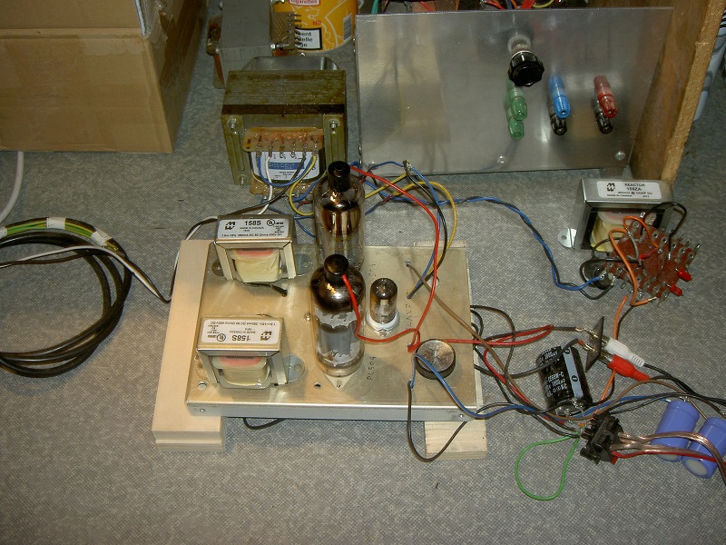

le post a été éditer le ou les transfo d alim HT & chauffage des tubes est fait sur mesure , je referais la MAJ au dernier moment , quelques soucis d approvisionnement de composants telles que les self et résistances de puissances me donne bien des soucis :(
l OTL avec des nouveaux éléments , assez performant et toujours en classe A
j attend d avoir les pièces adequates , 2 versions sous 8 Ohms devrait voir le jour .
