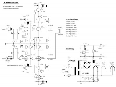

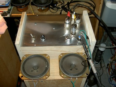

hello ,
bon , j ai entamé la construction d un ampli pour casque .
c est une reprise d un plan vu ici
http://www.jogis-roehrenbude.de/Leserbr ... eibung.htm
avec une différence sur l alim HT puisque j avais un transfo torique en rabe et les tensions sont différentes sur la HT
hop la
et paf
hop la
et paf

Si la HT augmente, fait attention de ne pas dépasser le maximum cathode/filaments des ECC82. Sinon, augmente la tension de référencement du chauffage grˆace à un pont diviseur sur la HT.

Tu ne voulais pas plutôt parler des ECC88? Parce que je ne vois pas très bien ce que risquent les ECC82 avec 2,75V à la cathode...Si la HT augmente, fait attention de ne pas dépasser le maximum cathode/filaments des ECC82.

hello ,
les ECC88 , c est maxi 130 V= dans chaque triode , du coup , faut même pas compter d aller a 260 V= .
mais je vais faire en sorte d avoir max : 200 V= comme sur le plan de base

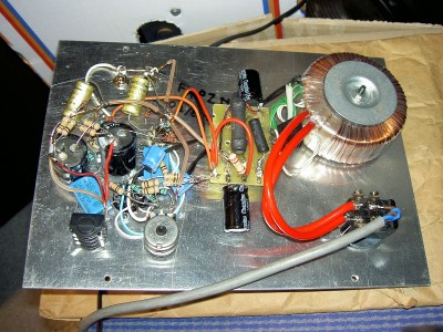

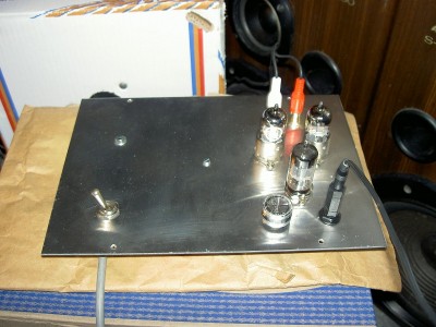

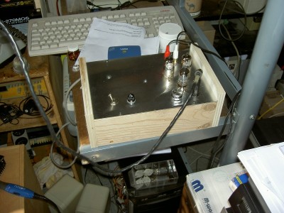

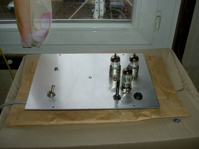

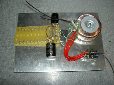

la MAJ se poursuit , arf , la ca devient hard pour mes yeux en morceaux 8O
si tout se passe bien , ca devrait etre audible pour ce week end
hello ,
le voila presque finis
pour les perfs
je donne juste la tension d alim : soit 185 V= après modif ultime , pour la puissance , oups , ca envois très fort , même trop fort et du coup , je referais des mesures quand il sera fini , je voudrais quand même limiter le gain car avec mon casque de 300 Ohms , je dépasse les 300mW 8O
erreur sur les cotes du coffret , c est donc en mode proto dans l immédiat
hello ,
pour les perfs

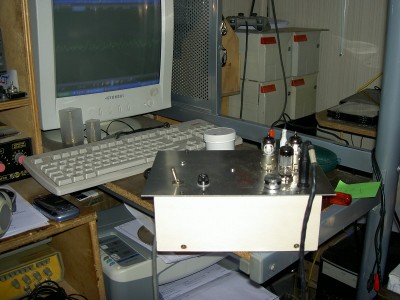

MAJ ,
l ampli est full opérationnel
& tester avec 2 HP's de 16 Ohms
voila , le plan est okey , juste une modif entre l entré BF et le potar , rejout de 2 résistances de 39 K sur chaque voie , a noté , qu' il faut quand même un bon casque
PS: y avait une erreur sur le calcul de sortie , env. 20 mW sous 1 Khz a 16 Ohms

hello ,
d ici quelques jours , je pense modifier l alim HT sur cet ampli OTL pour casque , en effet , j avais eu des doutes sur la qualité a pleine puissance , ce que j ai contrôler a l oscillo , je vais donc mettre une self Hammond 154 H de 4 H sous 50 mA ( 300 ohms ) , histoire de faire chuter un parasite flottant sur le continu , que j avais découvert sur mes charge de 600 Ohms mais que je n avais pas sur mon ancien casque , le nouveau le laisse apparaitre
bien sur , j édite le post une fois finis
