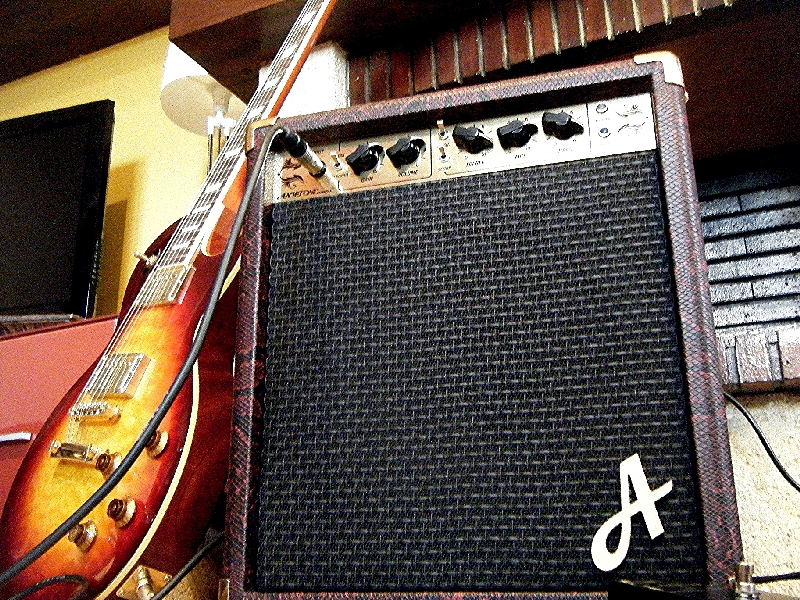

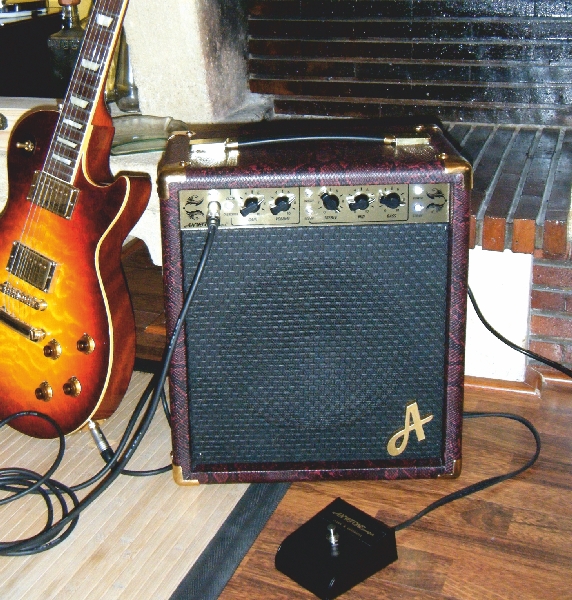

G1 combo "El Petit". Serpent rouge.
Après quelques jours de travail, et quelques modifications, il est à la fin finie.
Avec un ton propre et en même temps solide. Avec le commutateur de changer clean / overdrive.
Haut-parleur de 8" WAREHOUSE CLASSIC.
Je suis enchanté avec ce petit bijou.

Bien hecho amigo! C'est vrai qu'il sonne bien ce petit... encore bravo!
Re: J'ai fini. G1 combo "El Petit". Serpent rouge.
Bravo, c'est une très belle réalisation :good:

Superbe réalisation, tu as changé l'EQ ? tu as beaucoup modifié le schéma de base ?

L'equalizacion est principalement Fender, mais avec une certaine modification dans les composants.
Quant au schéma, il y a des modifications pour l'EQ dans l'étape finale.
Le transformateur de sortie est embobiné à main.
Salutations une fois de plus et merci pour vos bonnes critiques.
