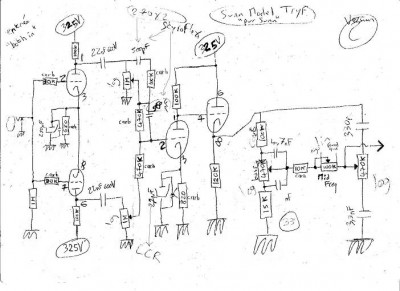

Alors tout d'abord

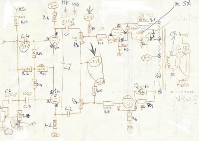

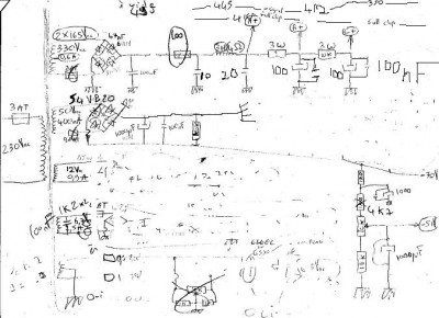

voici les schémas
Les premiers condos de filtrage sont pas des chimiques (j imagine que c est bien mieux pour les pics de courant, non?)
c est celui la ou presque :
http://fr.farnell.com/vishay/mkp1848c61 ... t=MKP1848C
Ils font 10 et 20 MicroFarads
sur le sunn Model T Ils font 20 et 20 pour un 150W
Donc j ai mis 10 et 20 pour mon 50...
C est peu, meme celui d origine sur sunn
ensuite, sur le sunn il y as des 80
Moi j ai mis ce que j ai trouvé, des 100, chimiques cette fois ci.
D origine sur le model T, il y a un pré PI MV
Moi j ai rien mis, peu etre j aurai du mettre une résistance d 1M ?
D origine il y a les réglages typiques fender
Moi j ai mis un baxandall
Je vient de me rendre compte que la résistance du cathode follower d origine fait 100k
Mais aparement en parallele sur 56k+potar25k....
Alors que moi j ai mis 120 pour qu en parallele de mon baxandal ça fasse 100k...
D origine le condo de liaison qui arrive sur le PI fait que 22nF
J ai mis un 33
Ensuite apres le PI, ya 2 250nF
J ai mis pareil
en mettant que 33 ça fait pareil, meme probleme
bilbo_moria ,
pourquoi pour toi la valeur des résistances est zarb sur mon MV?
Sur le sunn model t, avec 4 6550, les 2 résistances de bias font 100k seulement!!!

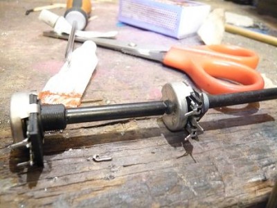

Moi, avec mon double potar un peu naze, qui font 300k a la mesure, j ai 90 à 100k a la mesure...
J ai mis des résistances "de sécurité" de 120k et des potars de 470k en me disant que ce serai mieux que le courant certes faible du bias passe beaucoup plus par la résistance que le potar.
Mais es- ce une erreur de ma part?
