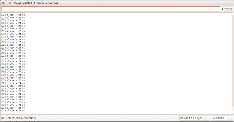

Pas besoin de se passer des libs Arduino, on peut modifier le prescaler directement dans l'IDE
Ce petit bout de code me sert souvent pour déterminer la vitesse de conversion de ma carte à base de Atmega32U4 Leonardo like
En mettant au pus rapide j'obtiens une conversion au environ de 24µs
voire la capture du terminal
Voilà si ça peut t'aider

Alors en fait il y a 2 choses :Totof a écrit :Pas besoin de se passer des libs Arduino, on peut modifier le prescaler directement dans l'IDE
1. Le prescaler peut effectivement être setté dans l'IDE, et d'ailleurs on peut tout y faire bien sur, puisque c'est du C/C++ de base qui utilise la libc standard. Ceci dit, l'IDE Arduino ne me plait pas franchement, sachant que toute la journée je bosse sur Eclipse, qui a quand même un peu plus de gueule (même si, du coup, ça rend fainéant
Mais surtout, le problème principal pour moi est que tout, dans Processing, est fait par polling :
- pour l'ADC, on lance la conversion, et on boucle tant qu'on n'a pas le flag "conversion terminée" pour lire le résultat
- pour le port série, on écrit dans le registre qui va bien et on boucle tant que l'envoi n'est pas terminé
Au final, ça fait un paquet de cycles CPU perdus pour rien, alors qu'en bossant avec les interruptions, on remplit les registres, on laisse les sous-systèmes tourner pendant qu'on fait autre chose, et on s'occupe du résultat quand l'interruption "j'ai fini" est levée. Bref, c'est plus "propre", mais un poil plus compliqué à mettre en place, donc Processing ne le permet pas
2. La valeur de prescaler à choisir : tu prends 16, ce qui te fait une fréquence de l'ADC à 1MHz (si tu as les 16MHz classiques en horloge globale), or le datasheet indique que pour que l'ADC fonctionne à pleine résolution (que les 10 bits soient significatifs), il faut que sa fréquence soit entre 50 et 200kHz.
Donc je préfère suivre le datasheet et utiliser un prescaler à 128, qui me donne une fréquence de 125kHz pour l'ADC, pile dans les clous
Bref, pas de panique, côté code, je sais ce que je fais
