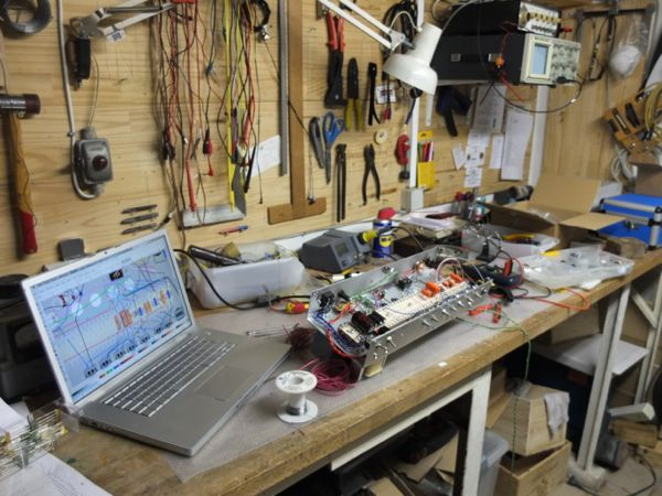

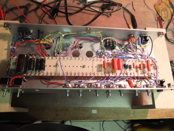

Je vous fais grâce du schéma, c'est le bon vieux G5 avec le boost en +, simplement agrémenté d'un réglage de bias par un rhéostat, un sélecteur d'impédance, et ni boucle d'effet, ni reverb, ni entrée pour signal élevé (je ne sais jamais si c'est HI level ou LO gain)
Notez toutefois que j'ai mis en réserve les troutrous et de la place sur la plaque à cosse pour la réverb et la boucle, au cas où...

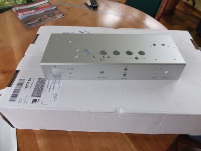

Toute l'astuce, et je l'avais déjà évoquée en répondant sur un post dans le forum HP, cab & menuiserie, a consisté à commander chez SCHAEFFER un châssis complet en U, percé et gravé, qu'ils réalisent en deux coups de pliage. Il suffi de dessiner le zinzin avec leur logiciel maison, puis à la cde de préciser où se situent les pliages.

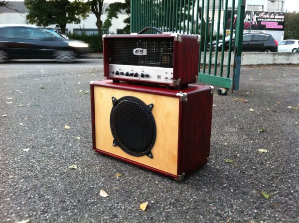

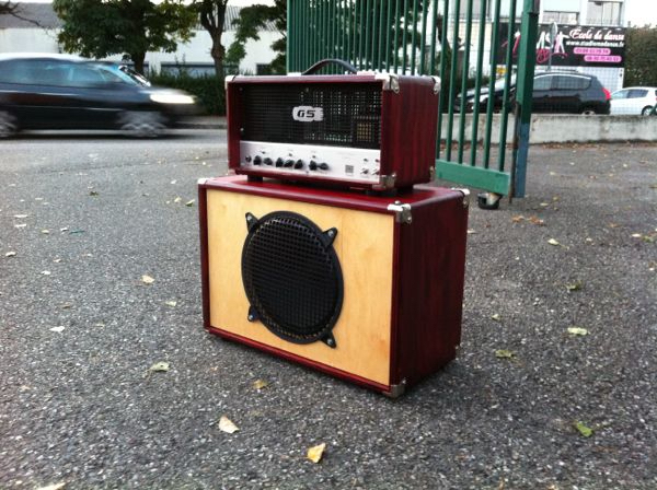

Bon, cab & headshell nus c'est bien gentil, mais il faut habiller tout ça maintenant... J'envisageais diverses possibilités  hormis le tolexage : lasure, peinturlure, teinture, verniture, etc. quand en discutant avec mon luthier il m'a suggéré une teinture suivi d'une... « huile dure » !!!
A ma grande stupéfaction, une huile peut être dure ! C'est intermédiaire entre un vernis et... une huile. C'est costaud (on peut faire ses escaliers avec), facile à retoucher ou restaurer (suffit de poncer légèrement et de remettre du produit).
Quelques coins métal poignées, pieds, et basta !
Voici quelques photos de la réalisation finale ; j'y ai sacrifié mon seul et unique écusson G5, j'aimerai bien en sourcer d'autres.

La face avant du cab sur la photo est traitée à l'huile dure, ça ne teinte absolument pas. La teinture rouge est du type "solvant" (par opposition à "à l'eau" _ bien que l'eau soit en toute rigueur également un solvant), afin de tenir sur la colle (et le CP sur la tranche y'a plein de colle). ATTENTION : ça pue l'horreur !!!! à faire en plein air OBLIGATOIREMENT !

Ben en fait je l'ai déjà modifié pour la prochaine réalisation : sur celui-ci, les potars sont trop bas dans la façade, et leur libellé est en dessous donc peu lisible. Le prochain utilisera des pots fender gradués et les légendes seront plus lisibles.
Pour la fixation sur celui-ci j'ai monté des petits cubes taraudés M3 en 6 points, pour mettre des vis par en dessous, d'où des vis apparentes en façade ; pour le prochain, montage à la fender avec de longues vis traversante prenant sur le dessus du châssis.

J'avoue avoir été bluffé par la qualité du contreplaqué : la feuille extérieure est du plus bel effet et ressort bien avec la teinture. J'en ai chié pour démonter la façade du cab qui est restée naturelle, et surtout le remonter : j'ai pèté une des vis à bois (et la caravane passe) pourtant de bonne qualité : ce CP est vraiment très dense, rien à voir avec les merdes de chez casto et assimilés !
