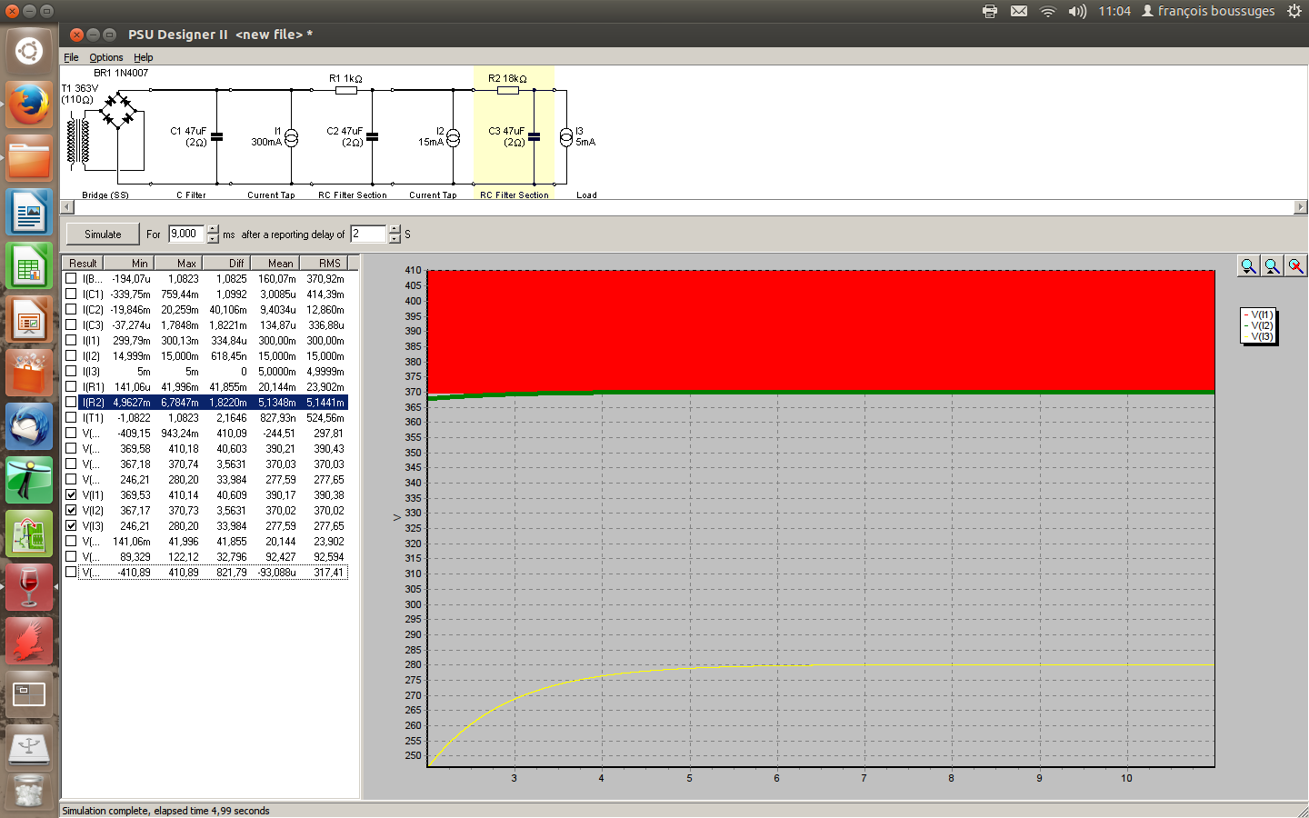

Oui. Avec 330v sous 0.3a j'ai la tension voulu mais je préfère avoir l'avis de connaisseurs. Par contre c'est au niveau du pont de diodes que j'ai un doute: 4×1n4007, 8×1n4007 ou 4×1n5804?
Re: dimensionnement alimentation PP 5881 30w
Des 1N4007, ça tient bien (1000V en reverse voltage, si je me souviens bien ...) Est-ce que PSUD gueule ou pas ?
franfranky
Messages : 369
J'ai fait quelques simu (en prenant large avec des conso de 300mA/15mA/5mA) et pas de problème sous PSU avec les 1n4007.
simu sous PSU
simu sous PSU
Par contre elles sont données pour 1A et I(B) et I(C1) dépasse 1A sans que PSU ne gueule. normal?
Oui, il doit y avoir un pic quand C1 commence à se charger, mais je ne pense pas que ce soit grave, les 1N4007 doivent passer sans problème

sinon c'est normal d'avoir un courant qui fluctue autant sur l'alimentation de mon anode (en rouge sur ma capture d'écran)? Je me suis pourtant référé au schéma d'origine
Il y a déjà qqchose qui me semble curieux : les 300mA de conso de tes 5881 au repos me semble un peu énorme. De ce que j'en vois du schéma dont tu t'inspires (certes, ce sont des 6L6GC mais bon), avec une tension de polarisation de 430V, tu ne peux avoir un tel courant. De même, si on se place du point de vue du bias (-50 en fixe et -36 en auto), on n'obtient pas une telle consommation de courant.
Donc, d'où est-ce que tu tires cette valeur?
Ensuite, je ne vois pas de R de 18k, mais des R de 22k pour le préamp. Je n'ai peut-être pas tout suivi, mais ce qu'il y a de sûr c'est que tu t'éloignes du schéma de départ (ce n'est pas interdit), donc il faut repenser les choses...

pourquoi les 18k à la place des 22k? avec les 22k j'avais une tension insuffisante au niveau de ma dephaseuse, du coup j'ai réduit ces valeur de résistance dans la simu pour ramener ma tension à 280V (voir capture d'écran PSU)
pour la conso, en tablant sur 30W avec 400V de tension de plaque je tombe grosso modo sur : 30/400= 75mA de conso au repos.
Je dois dimensionner mon transfo sur cette valeur? j'avais mis 300mA pour voir le fonctionnement du transfo aux limites de ces capacités.
Le problème c'est qu'avec 30W et 400V, tu places ton point de repos au-delà de la Pmax de dissipation de l'anode (23W pour une 5881)!
Pour pouvoir placer ton point de repos correctement, tu dois tracer les droites de charge de ton étage de puissance. Pour cela, il te faut connaître la charge du primaire de l'OT et la tension d'alimentation de l'anode.
Le logiciel PSUD est surtout fait pour tester une alimentation au repos, c'est-à-dire en courant continu. Or, les 300mA, si tu les atteints, tu les atteints de manière instantanée dans le temps. Certes, il est prudent d'envisager le swing de courant que va être amené à fournir ton transfo d'alim (afin de le dimensionner correctement en terme de puissance VA), mais pas nécessairement lors de la simulation statique.
