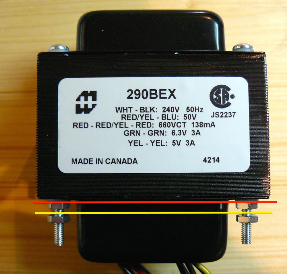

Je me pose à chaque fois la question à ce stade du montage (et évidemment, j’oublie d’une fois sur l’autre ...)
Un PT traversant avec 2 écrous, comment le montez-vous ? Avec les 2 écrous à l’intérieur du châssis (ligne rouge, châssis en coupe), ou bien avec un écrou à l’extérieur et un écrou à l’intérieur du châssis ? (ligne jaune)
Si, en plus, vous avez une explication logique qui me permettrait de m’en souvenir, je suis preneur !

Il faut laisser le 1er écrou car celui ci assure le serrage des tôles
Le bon montage est celui avec le trait jaune

Merci Jo, je tacherai de m’en souvenir !
Re: Question à la c. sur le montage PT traversant
Pareil que Jo! Cela dit, les transfo ne sont pas toujours livrés avec les deux écrous (ce serait trop beau). Et lorsqu'il s'agit d'un pas anglo-saxon inconnu...il faut bien se débrouiller sans. Il m'est donc arrivé d'utiliser la vis de serrage des tôles pour la fixation au châssis, sans que cela ait l'air de poser problème. Je ne dis pas qu'il est conseillé de le faire, mais je vous fais part de mon expérience.
