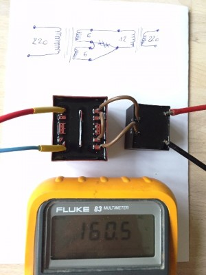

Voulant "jouer" avec des subminatures 6n33b et ne trouvant pas de mini transfo 220/110 de 2 ou 3 VA, j'ai tenté le montage suivant avec des petits transfos moulés. Je m'attendais à mesurer 110 Volts (enfin 120V, faut s'y faire que le réseaux est en 240 V :D )

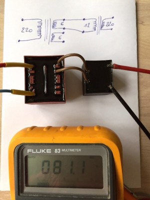

rem: Testé dans le "bon sens", le petit transfo 220/12-2VA fonctionne très bien ...
par curiosité j'ai testé ceci, même résultat, la tension est inférieur à ce que j'attendais.
j'ai aussi fait l'essai avec un 220/9 2VA (moulé), idem inférieur à ce que j'attendais.
Ensuite j'ai remplacé le transfo de droite par un non moulé (les enroulements sont entourés d'une partie métalique), que j'ai récupéré d'une alim de modem. Et là ! j'ai le résultat espérer !!
Quelqu'un aurait-il une explication? courant trop faible à vide, pas assez de spires, champ magnétique créé trop faible .... ?

Ben justement, la tension devrait être divisée par 2 !! (ce que je recherchais)
Sur la 1ere photo, le transfo de gauche abaisse la tension d'un rapport 40 (240/6) et
celui de droite l'élève (enfin devrait) d'un rapport 20 (240/12) ce qui me donne un rapport final de 1/2
240/2=120V ce qui n'est pas ce que mon multimètre affiche :cry:
Sur la 2eme photo, le rapport des transfo est identique, donc le rapport finale est de 1, je devrais avoir 240V
