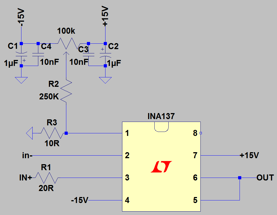

Je bosse sur la dernière ligne droite le module reamp.
Bon je pioche un peu pour ce module reamp, car j'avais conçu ça comme ça à la base :
download/file.php?id=1037&mode=view
Mais l'entrée passant en XLR, il n’existe pas de prise XLR à switching, du coup je suis embêté... Bref en réfléchissant bien, je me demande si la sortie du PCM2904 (qui est asymétrique) à besoin de passer dans l'INA137 que je compte utiliser pour désymétriser mon signal provenant de l'entrée XLR ?
A priori oui surtout pour bénéficier du gain de +6dB.
Mais alors comment effectuer la bascule le plus classe possible entre l'entrée XLR et le son provenant du PCM2904 ?
- Un switch pour sélectionner la source à côté de la prise XLR
- Un mélangeur passif à l'entrée de l'INA137 (ce qui obligerait à couper le son sur le PC au cas où, solution pas très classe)
- Un système avec détection sur l'entrée XLR et activation d'un switching à fet ou relais pour couper le PCM2904...
- Rajouter un OPA134 avec un gain de +6dB en parralèlle de l'INA137 et mixer en sortie...
Bref je sèche un peu.

Alors, si je t'ai conseillé l'INA137 au lieu du 134, ce n'est pas pour son gain de +6dB, mais pour le cablage qui donne -6dB !
Je m'explique : en sortie de DI, le DRV134 a un gain de +6dB. Donc pour retrouver le niveau initial en sortie, en admettant qu'il n'y a pas de modification du niveau entre la sortie de la DI et l'entrée du réamp, il faut atténuer de 6dB.
Par contre en utilisant l'USB, tu entres dans le PCM sans passer par le DRV, il n'y a donc pas ces +6dB en sortie de DI, et donc pas besoin des -6dB en entrée de réamp.
Donc ce que je ferais, c'est garder le signal issu du PCM et de l'INA en parallèle, et les mixer ensuite, soit via un mixer passif, soit avec un petit switch de sélection de la source
